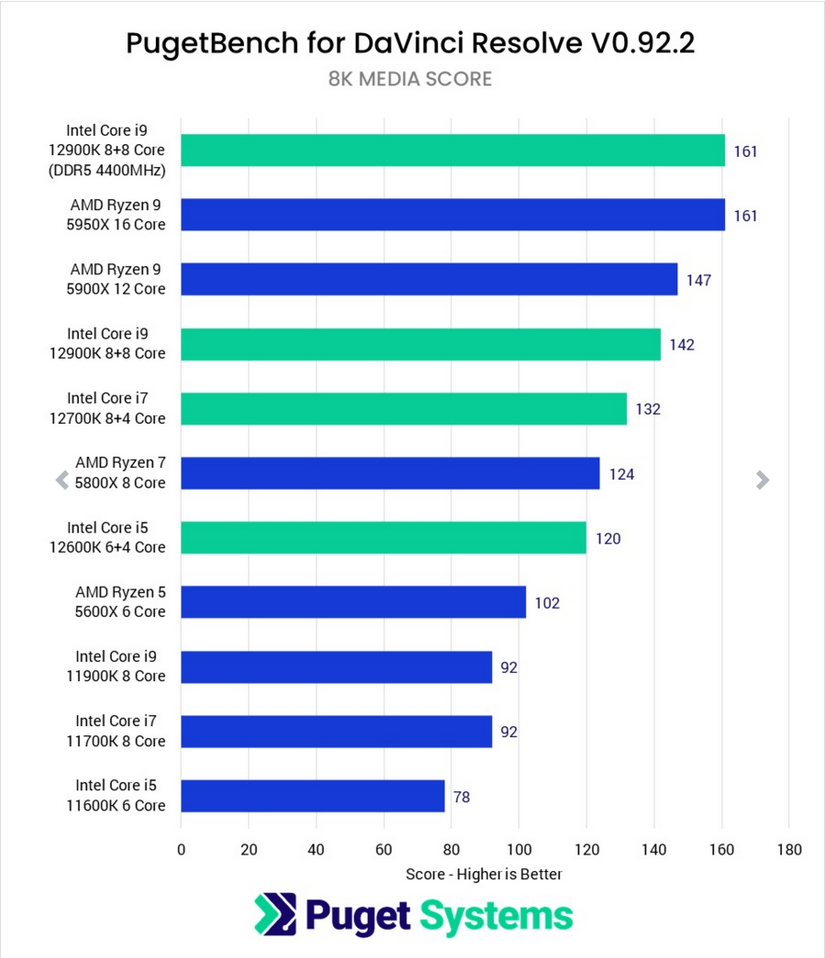

Zu 5700X vs 5900X: Der Unterschied ist in den meisten Szenarien bei DR zu klein. Ich würde da eher das Geld in GPU/RAM/SSD/Netzteil stecken. Davinci ist mit einem 8-Kerner zufrieden und wenn man die paar % noch rauskratzen möchte, braucht man mehr Geld.

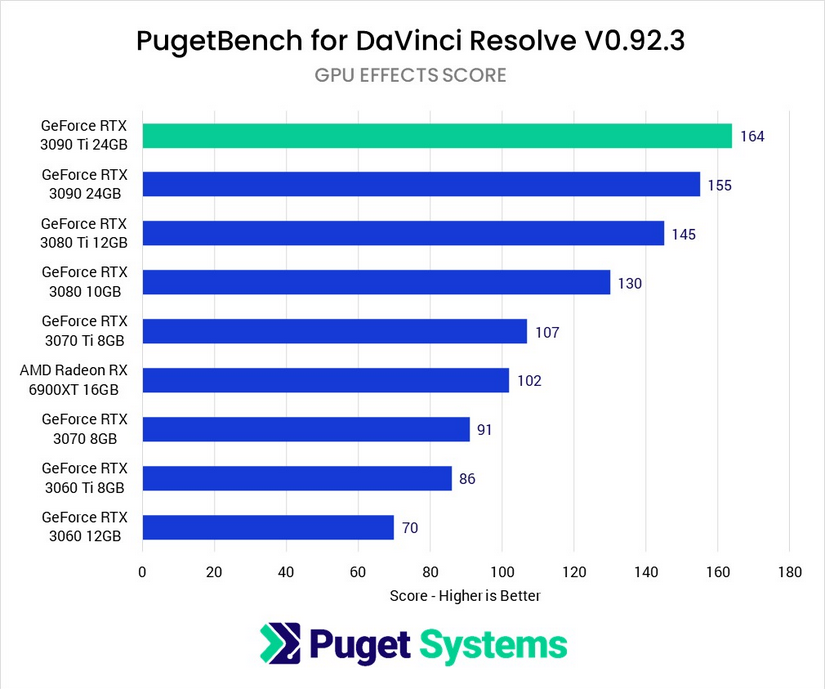

Was wirklich schade ist, ist die Knauserei beim VRAM seitens Nvidia. Die 12GB VRAM der 3060 sind bitter nötig, aber sie ist halt doch recht zusammen gestutzt, was man an der Computeleistung sieht:
Screenshot 2022-12-18 at 12-41-14 DaVinci Resolve Studio - NVIDIA GeForce RTX 3070 Ti & 3080 T...png
Aber für mehr VRAM und Nvidia reicht einfach das Geld nicht. RDNA2 schneidet in DR nicht sehr gut ab, RDNA3 hat da deutlich aufgeholt, aber die beiden Topmodelle sind ebenfalls außerhalb des Budgets.
Wenn es also RTX3060 12GB gegen RX6700XT geht, gewinnt die RTX.
