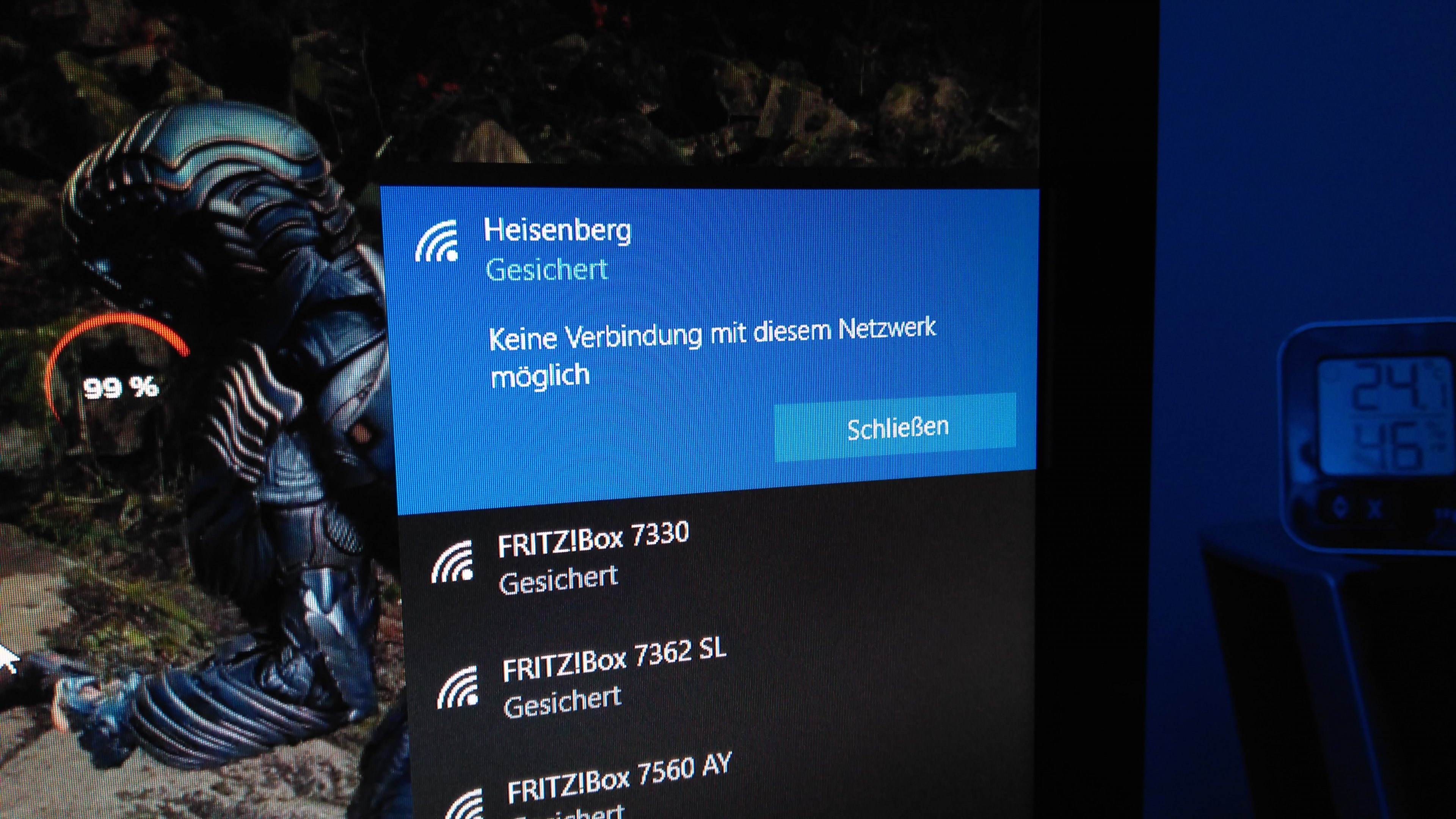

mein PC verliert in unregelmäßigen Abständen die WLAN Verbindung. Wenn die Verbindung am PC weg ist, dann kann ich weiterhin ohne Probleme mit dem Handy die WLAN Verbindung nutzen. Es sollte also kein Problem der Fritzbox sein oder?
Wenn ich am PC die Verbindung wiederherstellen möchte, dann kommt diese Meldung von Win 10.
-> Keine Verbindung mit diesen Netzwerk möglich.
Manchmal funktioniert die Verbindung nach 3-4 Versuchen wieder. Wenn ich den DSL Router neu starte funktioniert es auf Anhieb wieder.
Ich habe das Problem mit zwei verschiedenen DSL Routern (Fritzbox 7360 & 7590) und zwei verschiedenen USB-WLAN Sticks (TP-Link Archer T9UH & ALFA AWUS036NH)
Die Fritzbox ist ca. 5m vom PC entfernt. Es ist eine Wand mit Tür dazwischen.
