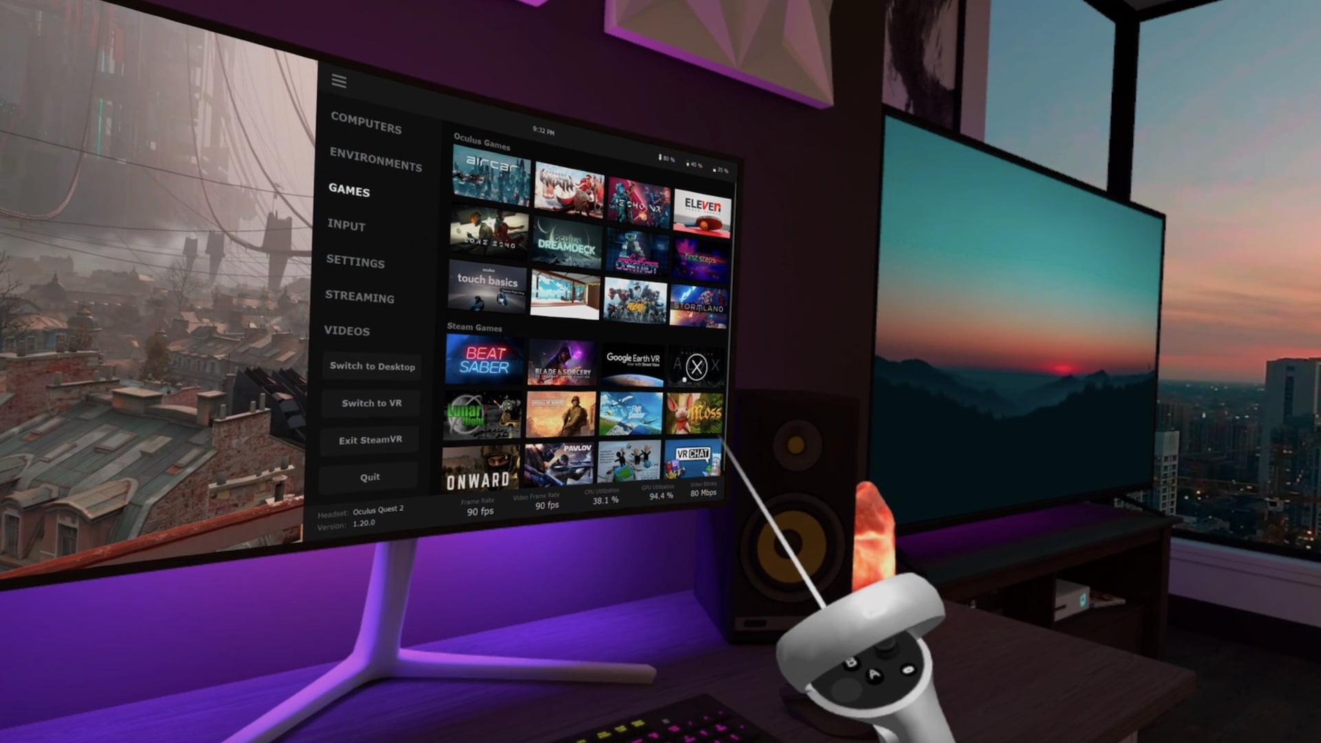

Huh? Hat man unter Pico nicht diese eigene VD Launcher mit VR Spielen? Also das hier:
So wird das starten der Spiele doch auch empfohlen (siehe auch weiterer Kommentar bzgl. OpenXR)

Option 1: Spiele aus VD starten.
Option 2 (wenn Option 1 nicht klappt): SteamVR aus VD starten, und innerhalb von SteamVR das Spiel starten.
Wenn es mit beiden nicht geht, nenne das Spiel.
