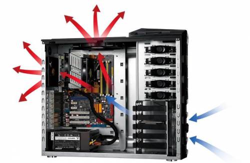

Normaler weise sieht der Air-flow so aus
So wie ich vermute hast du vorne sicher Platz für zwei Lüfter, oder?

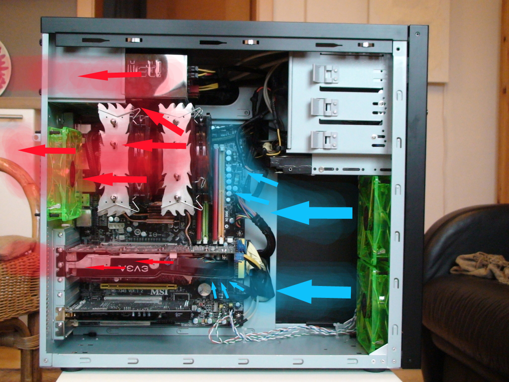

Siehe Bild
(Achte auf die Grünen Lüfter, hast du sowas)?
Du meinst also du hast zwei Lüfter am Seitenteil?
