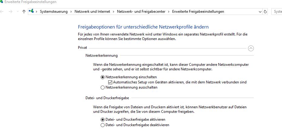

Netzwerkkennung habe ich aktiviert:

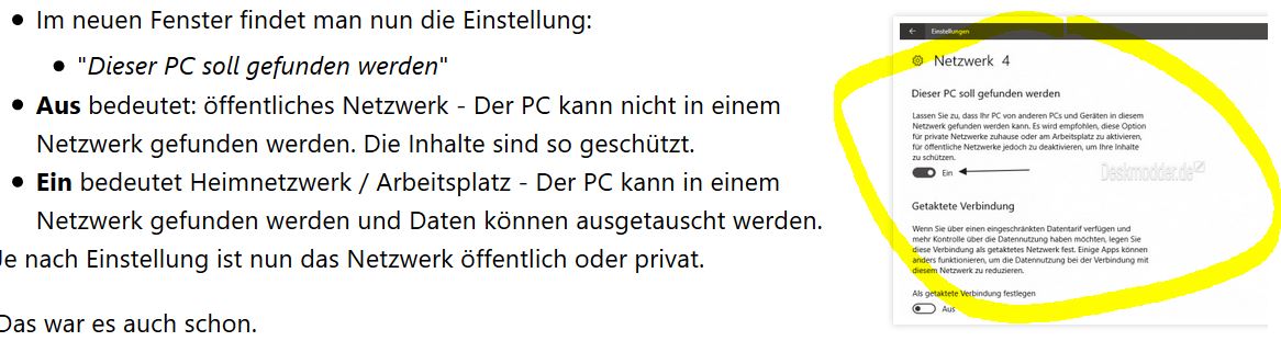

Aber wo finde ich dieses Menü?
In der alten Systemsteuerung. Siehe Pfad in der Adresszeile.
Sollte aber identisch mit den neuen Einstellungen sein.
Reaktionen: o0Julia0o

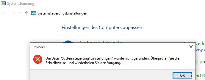

Wo finde ich das genau? "Einstelleungen" steht bei deinem Link. Wenn ich das in der Systemsteuerung anhänge, erhalte ich eine Fehlermeldung:

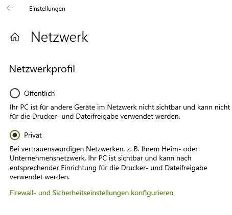

Über Powershell das Netzwerk auch noch einmal auf Privat gesetzt, wobei Powershell es bereits vor absetzen des Befehls als Privat angezeigt hat.
@ Netzwerk öffentlich privat ins Kontextmenü hinzufügen -> https://www.deskmodder.de/wiki/index.php?title=Netzwerk_öffentlich_privat_ändern_Windows_10
Habe das gemacht & hin- und her geswitcht. Aber ohne Erfolg. Wenn ich auf Öffenltich switche, werden mir nicht einmal andere PC´s im Netzwerk angezeigt. Aber ja eh wieder auf Privat geswitcht jetzt.
Über die Lokale Sicherheitsrichtlinie das Netzwerk ändern q: https://www.deskmodder.de/wiki/index.php?title=Netzwerk_öffentlich_privat_ändern_Windows_10
Wenn ich in der lokalen Sicherheitsrichtlinie den Standorttyp auf Privat(von "Nicht konfiguriert") setze, dann sieht mich 1 anderer PC. Ein 2ter anderer PC nicht. Aber mein PC selbst sieht sich. Jedoch nach einem Neustart meines PC´s sieht mich nur noch der 1. andere PC. Der andere PC sieht mich nicht, und ich mich auch nicht. Per IP-Direkteingabe oder Namen können aber dann alle PCs nach wie vor aufeinander zugreifen.

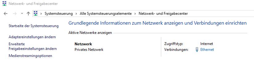

Systemsteuerung auf kleine Icons umschalten -> Netzwerk und Freigabecenter und dann links weiter.
Du musst es schon auf Privat lassen. Ansonsten funktioniert kein Netzwerk.
Danke, was genau meinst du mit "links weiter"? Ich checks nicht #uurgs
Hier bin ich jetzt:
Oh, ich sehe gerade, dass das eh egal ist. Hauptsache man findet eine Variante zum auf "Privat" stellen. Und diese habe ich ja gefunden.
Ja, klar. Ich habs auch wieder auf Privat geswitcht. Änder hatl nur nix an meinem Problem. Ich habe jetzt die ganze Zeit weiterrecherchiert. Also nix verändert. Und als ich wieder nachgeguckt habe, sehe ich meinen eigenen PC. Doch wieder nur sieht mich 1 anderer PC. Und ein anderer nicht. Diesen anderen sehe ich auch nicht(nur per IP mögich halt). Der hat aber auch alles auf so eingestellt wie dieser PC hier(und wird von einem 3ten PC gesehen. Sie sehen sich gegenseitig. Und ich sehe den 3ten PC auch). Also alles von den beiden deskmoder-Seiten gemacht. Und jetzt gucke ich wieder, nachdem ich hier diesen Post verfasst habe & sehe meinen PC auch selbst nicht mehr. Und jetzt wieder doch nach 10 Sekunden.

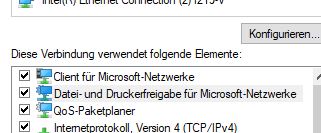

Dateifreigabe im Netzwerkadapter ist erlaubt:
Oder meintest du hier - da ist es auch angehakt:

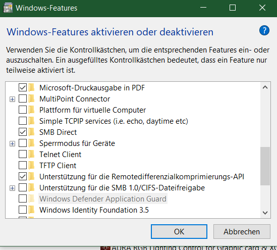

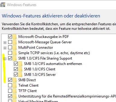

SMB gibt es nichts neueres als 1.0 - so sieht das bei mir aus:
Wir sind doch schon bei SMB 3.
Vielleicht liegt es daran.
SMB 1 möchte MS verbannen, weil das Protokoll fehlerhaft ist und bei SMB 3 werden andere PC nicht angezeigt, sondern man muss direkt auf die zugreifen oder aber das neue Protokoll (WS-DISCOVERY ) für die Netzwerksuche und -Anzeige aktivieren.

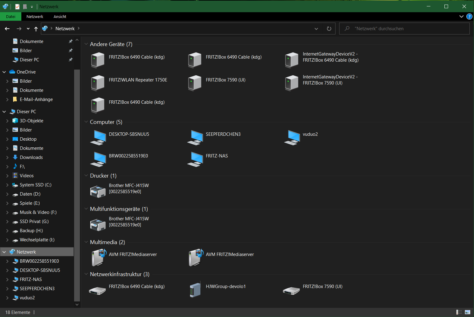

Bei mir das gleiche. Mein Desktop ist nicht aufgelistet.
SMB1, 2 oder 3 kann man im übrigen in der aktuellen Build gar nicht mehr auswählen zum Installieren unter Windows Features. Nur noch "SMB DIRECT" (ohne Untergliederung). Und das ist aktiviert.
Extra nur noch die Unterstützung für die SMB 1.0/CIFS Dateifreigabe ...
... ändert aber nichts am Problem. Was hat da Microsoft wieder für einen Bockmist gebaut?
Noch Hintertürchen eingebaut? Denn vorher wurde mein Desktop immer gelistet.
Alle meine Geräte im Netzwerk erscheinen, nur der Desktop nicht.
Alle PC´s und Laptops sind in der gleichen Arbeitsgruppe.
[EDIT] Seltsam, als ich jetzt meinen Laptop hochgefahren habe, erscheinen plötzlich mein Desktop und der Laptop vereint in der Auflistung "Netzwerk". (Bild 2).
Vorher habe ich den Desktop immer vergeblich gesucht.
Laptop ist "Seepferdchen3".
Jetzt ist alles eigentlich so, wie es sein sollte ...

Sobal dich SMBv1 aktiviert habe, wurde der PC auch angezeigt, die Lösung wollte ich aber nicht nutzen, da ich denke, dass es vermutlich seinen Grund hat, dass es nicht mehr genutzt wird (kenne mich im Detail aber auch nicht aus).
