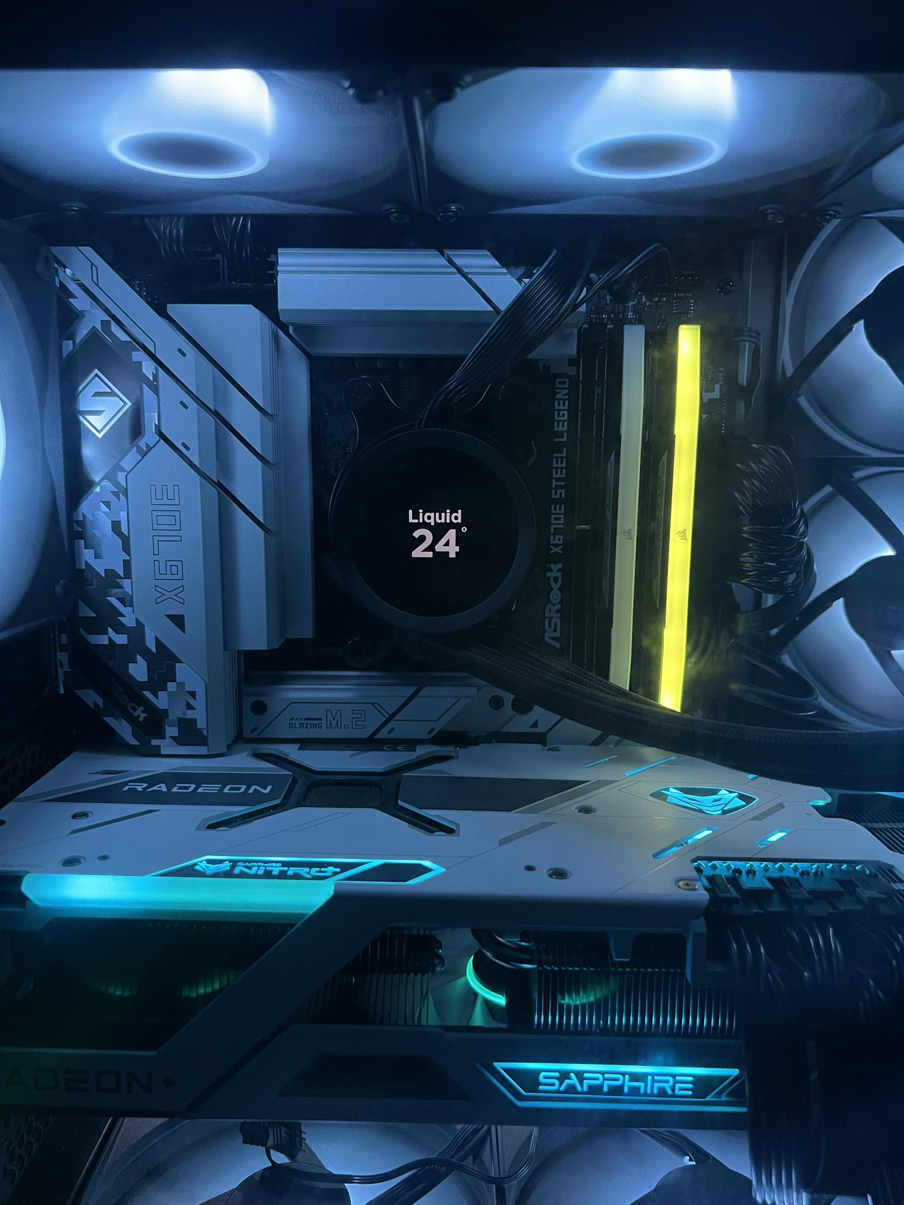

Hallo :) ich bräuchte eure Hilfe :(
Mainboard: asrock steel legend x670e
RAM: Corsair vengeance DDR5 6000
CPU: ryzen 7800x3d
GPU: Radeon 6950XT
Ich habe heute meinen Pc gestartet, dieser zeigte mir kein Bild. Mir ist aufgefallen das bei einem RAM die rgb nicht leuchtet.
Ich habe diesen ram entfernt und den noch leuchtenden in allen slots durchprobiert, leider auch kein Signal.
Was könnte das Problem sein ? Müsste mein pc dann nicht wenigstens mit einem RAM ein Bild ausgeben ? :(
Mit freundlichen Grüßen
Crittl
