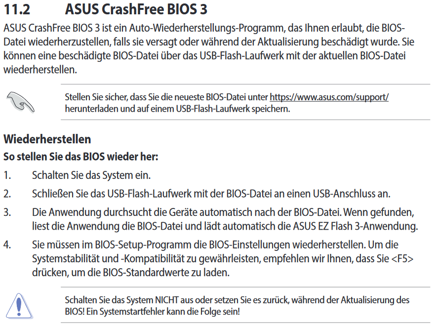

Handbuch S.93:
Reaktionen: bart0rn und StraManu
Erwischt selber gerade geschaut. Danke in dem Fall geht Post 10 in´s Rennen. Sorry. Das man da so einspart hm.... in dem Fall muss er im BIOS "klassisch" das Update machen.
Reaktionen: StraManu

Kleines Update: BIOS-Update über ASUS CrashFree 3 hat nichts funktioniert. Ich nehme mal an das man dazu schonmal einen funktionierenden PC braucht.
