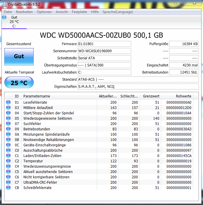

-Die HDD würde ich mit CrystalDiskInfo überprüfen:
https://www.computerbase.de/downloads/systemtools/festplatten/crystaldiskinfo/ (Bild davon am besten hier posten)
-Das DVD Laufwerk kann man weiterverwenden sofern es einen S-ATA 1 Anschluss hat.
Hier das Ergebnis zur Festplatte:
DVD muss ich mal schauen.

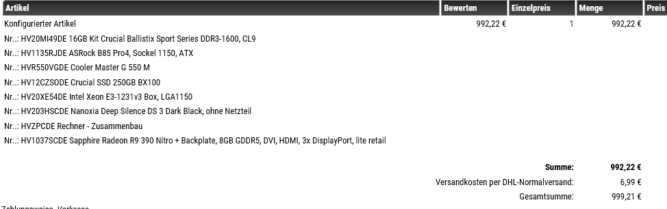

Hallo nochmal und ein frohes neues Jahr,
Anfang Dezember ist mein PC gekommen. :)
Leider hat sich bei mir persönlich einiges geändert, sodass ich den PC nicht weiter nutzen kann. -.-
Daher muss ich diesen wieder verkaufen.
Ich hatte Windows 10 installiert und auch Battlefield 4 lief auf dem PC tadellos.
Anbei auch der Screenshot von Hardwareversand, wo ich alles gekauft und zusammenbauen lassen habe.
Ich wäre bereit 100€ entgegenzukommen und den PC für 900€ zu verkaufen, da noch alles neu ist.
PLZ-Gebiet 47626
1 x Crucial BX100 250GB, SATA (CT250BX100SSD1)
1 x Intel Xeon E3-1231 v3, 4x 3.40GHz, Sockel 1150, boxed (BX80646E31231V3)
1 x Crucial Ballistix Sport DIMM Kit 16GB, DDR3-1600, CL9-9-9-24 (BLS2CP8G3D1609DS1S00)
1 x Sapphire Radeon R9 390 Nitro + Backplate, 8GB GDDR5, DVI, HDMI, 3x DisplayPort, lite retail
1 x ASRock B85M Pro4 (90-MXGQ20-A0UAYZ)
1 x Nanoxia Deep Silence 3 schwarz, schallgedämmt (NXDS3B)
1 x Cooler Master G550M 550W ATX 2.31 (RS-550-AMAAB1)
