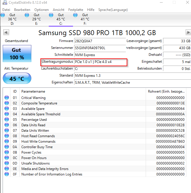

ich habe folgendes verbaut:
Ryzen 5900x
Gigabyte Aorus PRO B550
1x 980 pro 1tb
1x sandisk exteme 500gb
Folgendes Problem:
Bei Crystaldiskmark kommen auch nur 200 MB/s rum anstatt etwa 7000.
Hat jemand eine Ahnung ob ich im Bios noch pcie 4.0 x4 auswählen muss? Ich hab bei dem blöden gigabyte bios leider nichts gefunden...

Hab zum test mal die untere Nvme ausgebaut (also die 3.0er).
Nach wie vor läuft die pci 4.0 ssd nur auf pci 1.0.

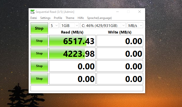

Ähm ja das ist mir jetzt etwas Peinlich :D
Anscheinend war die SSD nicht ganz drin hust
Läuft jetzt (obere 4.0 und untere 3.0)
