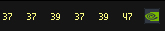

ich habe das Mainboard MSI Z270-A PRO, nun ist die Frage: Mit dem Tool MSI Afterburner können ja die Temperaturen der angeschlossenen Grafikkarten ausgelesen werden. Dort steht dann z.B. GPU1 25° - GPU2 28° - GPU3 27° usw.
Welche Grafikkarte ist denn dann die GPU2 zum Beispiel? Die die im PCI-E Steckplatz 2 steckt? (vom Processor aus gezählt)
Hintergrund ist folgender: Bei mir wird die GPU6 mit 10° mehr angezeigt als alle anderen. Wie kann ich nun rausfinden welche es denn nun wirklich ist? Die am sechsten PCI-E angeschlossen ist?
Hier mal ein Bild: afterburnertemp.jpg
Ich hoffe Ihr könnt mir helfen.
Danke ...
Mache am besten ein Benchmark auf jeder Karte separat. Dann siehst du welche Temp hochspringt, dass ist da die jeweilige GPU. So siehst du am Ende welche welche ist
Dreh mit dem Afterburner den Lüfter hoch.
Siehst doch an welcher er anfängt zu röhren, bzw. welche Karte plötzlich kühler wird^^
Das ist eine sehr gute Idee - danke ... manchmal ist die Lösung so einfach ...

Ich dachte man kann das so einfach sagen das GPU1 im Steckplatz 1 steckt und GPU2 im Steckplatz 2 usw.
Kann geschlossen werden ...
Im Handbuch vom Mobo Hersteller nachlesen. Dort ist die Nummerierung.
