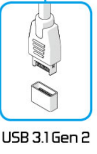

Laut Handbuch soll das so aussehen:
798024
Danke @xallobj - da hilft dann wohl nur try & error, oder ich brauch nen shop mit gutem support.
@ImpactBlue Hast recht, bei der oberen steht ja "Key-A" dabei - wenn es sowas bisher nicht gab, muss das ja der passende Stecker sein.
