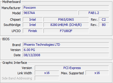

würde gerne meinen Rechner ein wenig tunen und suche eine neue Grafikkarte.
Zu meinen alten Mainboard stellt sich natürlich die Frage der Kompatibilität.
Derzeit habe ich eine ATI Radeon HD 4800
Folglich die Daten meines Mainboards:
Über eine Empfehlung zu eienr Grafikkarte im Presi berecih zwischen 80,- bis 250,- Euro wäre ich auch sehr dankbar.

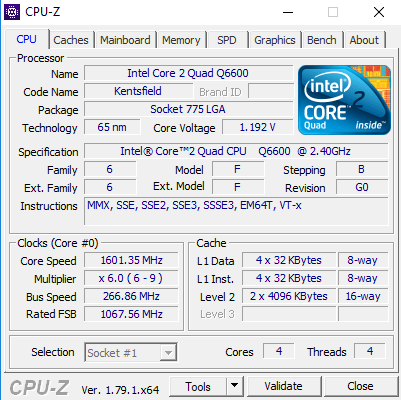

für was genau brauchst du ne neue Grafikkarte?
welche CPU ist verbaut?
welches Netzteil genau? Hersteller und Modell

CPU:

Wenn Mainboard und Kühlung mitspielen, könntest du deine CPU sehr leicht über die Anhebung des FSB übertakten (FSB x Multiplikator = CPU-Takt). Der Prozessor hat genau das richtige Stepping dafür.
