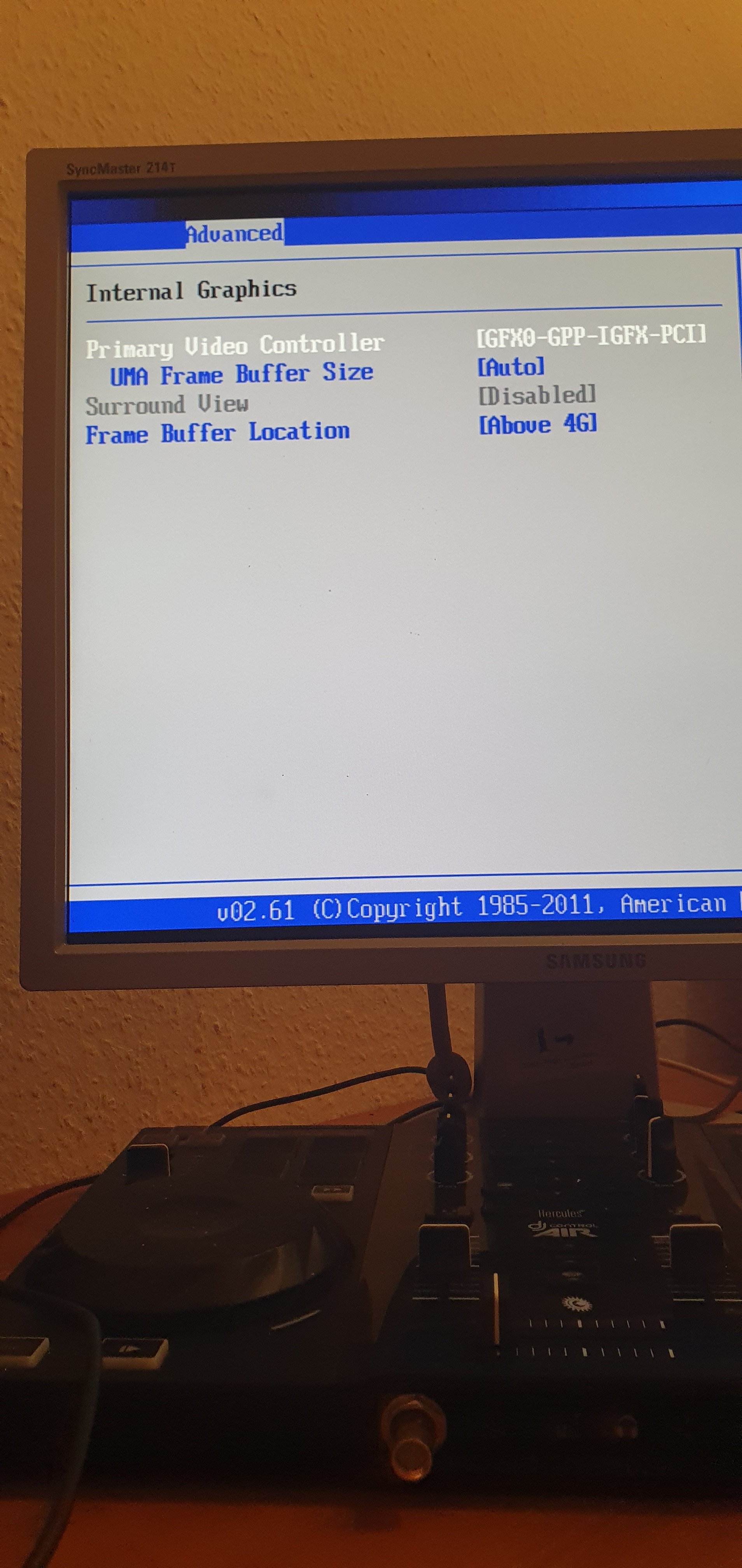

Habe die Reihenfolge eingestellt mit GFX0 am Anfang, den Speicher auf Below 4GB gesetzt und Sourroundview abgeschaltet.

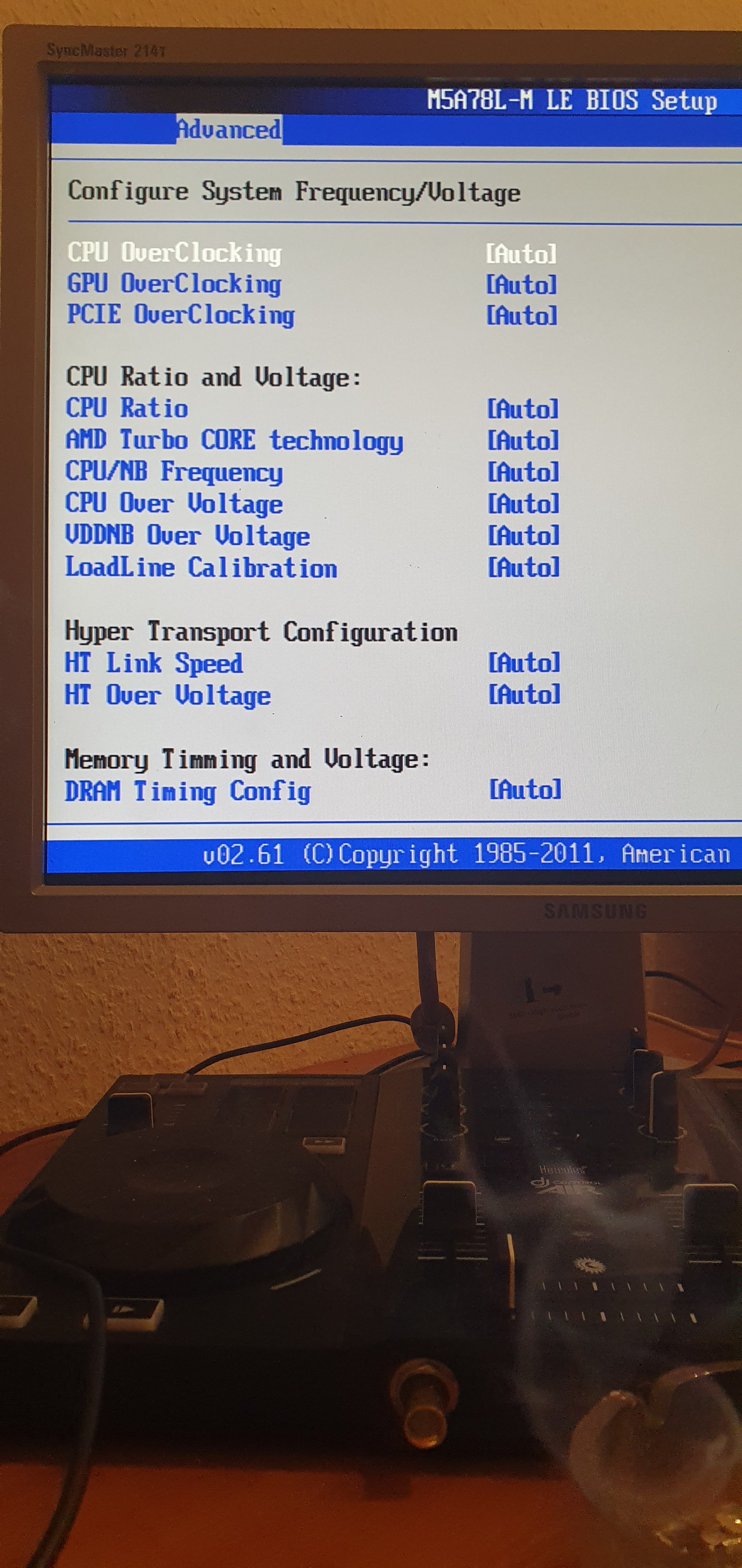

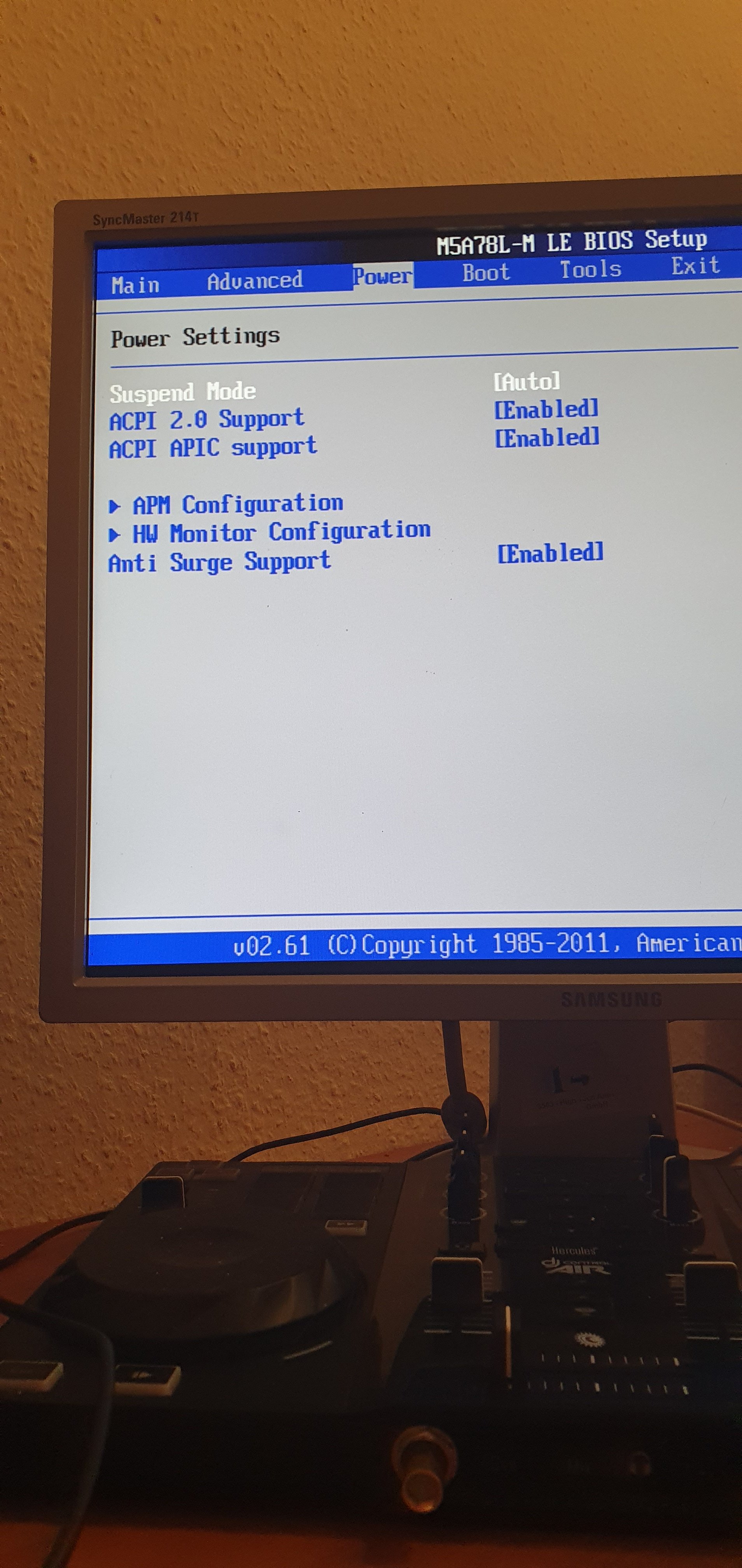

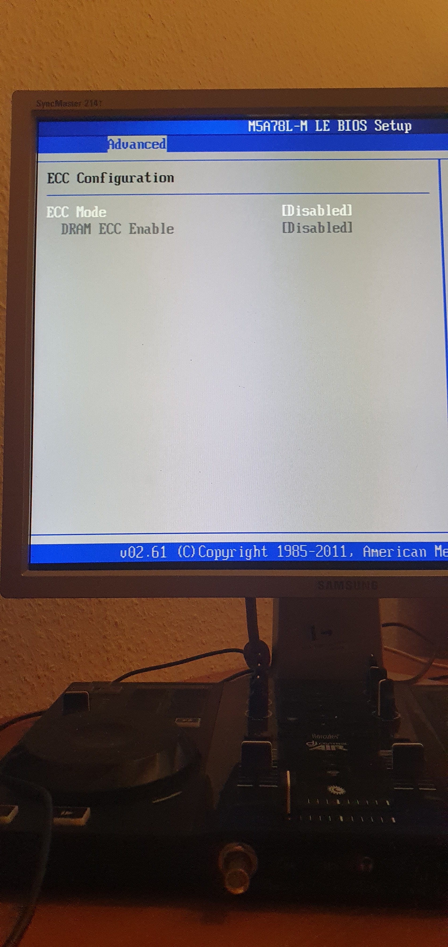

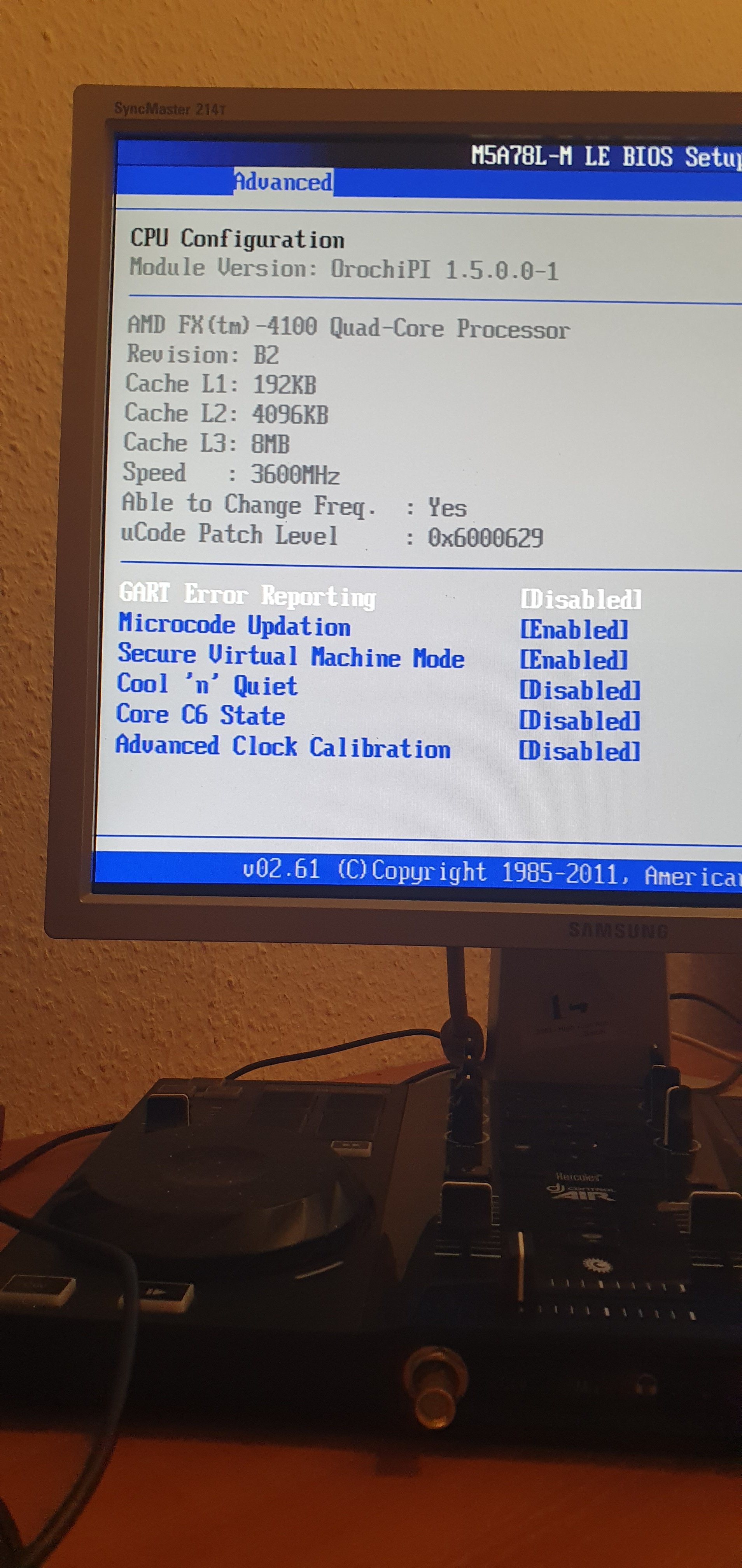

Hier sind Bilder der aktuellen BIOS Konfiguration
