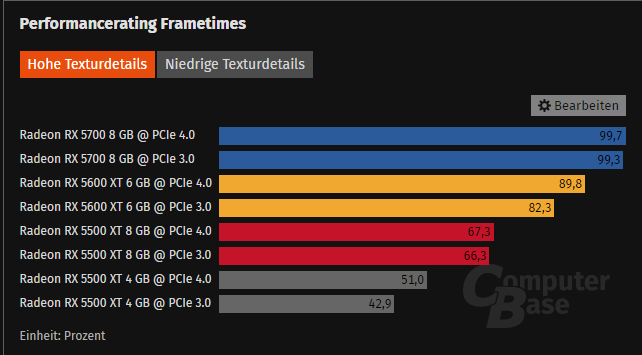

Bieten die B400er bzw. X470er jetzt eigl. noch Support von Pcie 4.0 ? Hatte AMD da nicht wieder einen Riegel vorgeschoben?
Theoretisch doppelte Bandbreite,aber in der Praxis kaum spürbar bei der Performance im Vergleich zu Pcie 3.0
Würde vom Chipsatz also nicht viel Unterschied machen zum b550 . Das CPU Upgrade sollte allerdings schon was bewirken, hängt aber auch von den Spielen ab

Ein B550 ist nicht unbedingt nötig für 1-3% Verbesserung durch den PCIe4.0-Bus.

rBAR sollte auch auf dem 470er Taichi funzen, PCIE 3.0 wird für die 6700XT kein Flaschenhals, schon gar nicht in FHD. Da ist schon eher die CPU gefragt. Das 470er Brett bekommt durch das CPU-upgrade kein PCIE 4.0!

Mittlerweile bin ich der Meinung, dass es wenig Sinn macht vom X470-Flagschiff zu einem B550/X570-Board zu wechseln. Von den PCIe4.0-Möglichkeiten ist das momentan kaum ausnutzbar, weder mit RX 6700 XT noch mit irgendwelchen PCIe4.0-NVMe SSDs. Jedenfalls für's Gaming. Das wäre rausgeschmissenes Geld. Ist meine Meinung.

Bei gleichem Speicher macht die bessere PCIe Anbindung nur was aus wenn einem der Vram Speicher ausgeht ,ansonsten sind das nur minimale Leistungssprünge .
