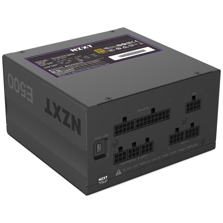

Ich wollte mir jetzt eine Geforce 3080 zulegen und habe ein NZXT E500 was ja auf dem Seasonic basiert. Habe mal in die Packung geschaut und das zweite PCIe Kabel nicht gefunden...ja es ist nicht da! Beim Hersteller geschaut und was steht da:
https://www.nzxt.com/products/e500
Ausgangsstecker (n)1 x 24-pin ATX power
1 x 4+4-pin CPU power
2 x PCIe (6+2 pin)
8 x SATA
3 x Peripherals
1 x Mini-USB
Im Lieferumfang enthaltene Kabel1 x 24-pin ATX power (length: 610 mm, Nylon sleeving)
1 x 4+4-pin CPU power (length: 650 mm, Nylon sleeving)
1 x PCIe (6+2 pin) (length: 675 +75 mm, Nylon sleeving)
2 x SATA (length: 500 + 100 +100 +100 mm)
1 x Peripherals (length: 500 + 100 +100 mm)
1 x Mini-USB (length: 600mm)
also es sind zwei PCIe Stecker vorhanden aber nur ein Kabel wird mitgeliefert. Was ist das denn bitte für ein Käse? Noch dazu schreiben die ja immer, man soll nur Originalkabel benutzen. Aber theoretischerweise kann ich doch jegliches Stromkabel benutzen das passt, oder?
Nein. zwar kann es sein, dass die Stecker passen aber das Pin-Out auf der Seite des Netzteils ist nicht genormt. D.h. mit Pech kann da richtig was kaputtgehen. Würde den Support bezüglich Teilenummer anschreiben.

Ach, und der Grund warum du kein 2. Kabel findest, ist weil zwar NZXT 2x PCIe angegeben hat, aber damit ein Kabel mit Daisy Chain meint, nicht zwei seperate.
Kannst auch hier sehen, bei der Componenten Liste unter D: https://sta3-nzxtcorporation.netdna...ment/719/E_Series_manual-030818-ver3_-web.pdf
E500 1x PCI-e power 675+75mm

Ja aber man sieht auf dem Foto doch, dass am PSU 2x PCIe Steckplätze sind. Bei der 650W Version sind 3x PCIe Steckplätze dabei aber nur 2 Kabel. Was soll denn der Käse?
Hab mir jetzt die 650W Version von dem Netzteil mal noch bestellt. Dann hab ich 2 Kabel und auch genug Leistung. Die Stützlast von dem Netzteil (die 500W Version) hat CB mit über 20ms getestet, also selbst wenn es so heftig ist wie Igor gemessen hat, sollte das dem NT hier egal sein.
der hinweis unter den anschlüssen steht da nicht ohne grund. "passt mechanisch" bedeutet nicht automatisch "passt elektrisch".
