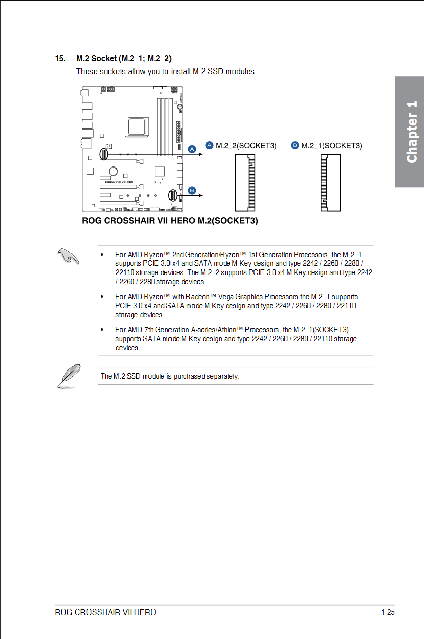

Ich betreibe das oben genannte MB mit einem AMD Ryzen 7 2700X und momentan mit einer Power Color Radeon RX 470 Red Devil (alternativ mit einer Sapphire Radeon RX Vega 64 Nitro Plus). Dabei nutze ich ein Erweiterungskabel von Fractal Design (https://www.fractal-design.com/products/accessories/flex-vrc-25/black/). Nun habe ich das Problem das, wenn ich den PCIEX16/X8_1 Slot nutze, der Rechner läuft und die Grakalüfter auch anlaufen, die Bildschirme aber kein Signal empfangen. Nutze ich den PCIEX8/4_2 Slot läuft alles ganz normal. Ich betreibe zudem den auf dem MB unter diesen beiden Lanes liege den M.2 Slot.
Hat jemand ein ähnliches Problem? Muss ich die "stärkere" Lane erst aktivieren oder verhindert die Nutzung des M.2 Slots das? Aus dem Handbuch werde ich nicht schlau und im BIOs habe ich auch nichts über die Suche finden können. Außer das ich bei den einzelnen Lanes verschiedene Modi betreiben kann (Auto, Gen1, Gen2, Gen3)

Der untere M.2-Slot (M.2_1) sollte direkt an die CPU mit 4 PCIE-Lanes angebunden sein.
Wenn du den 2ten Slot für M2 nvme nutzen willst, dann muss der erste pci-E slot in x8 mode laufen und der 2te slot in x4 mode. das kannst du automatisch oder fest einstellen, aber die grafikkarte sollte in jedem fall weiterhin ein bild bringen.
vielleicht wird auch einfach nur der pcie 16x dekactiviert bzw in 2x 8x gesplittet. sollte aber im handbuich stehen. normal dekativiert der schnelle m2 slot 1 oder 2 sata ports (bei meinen B chipsatzboards)
