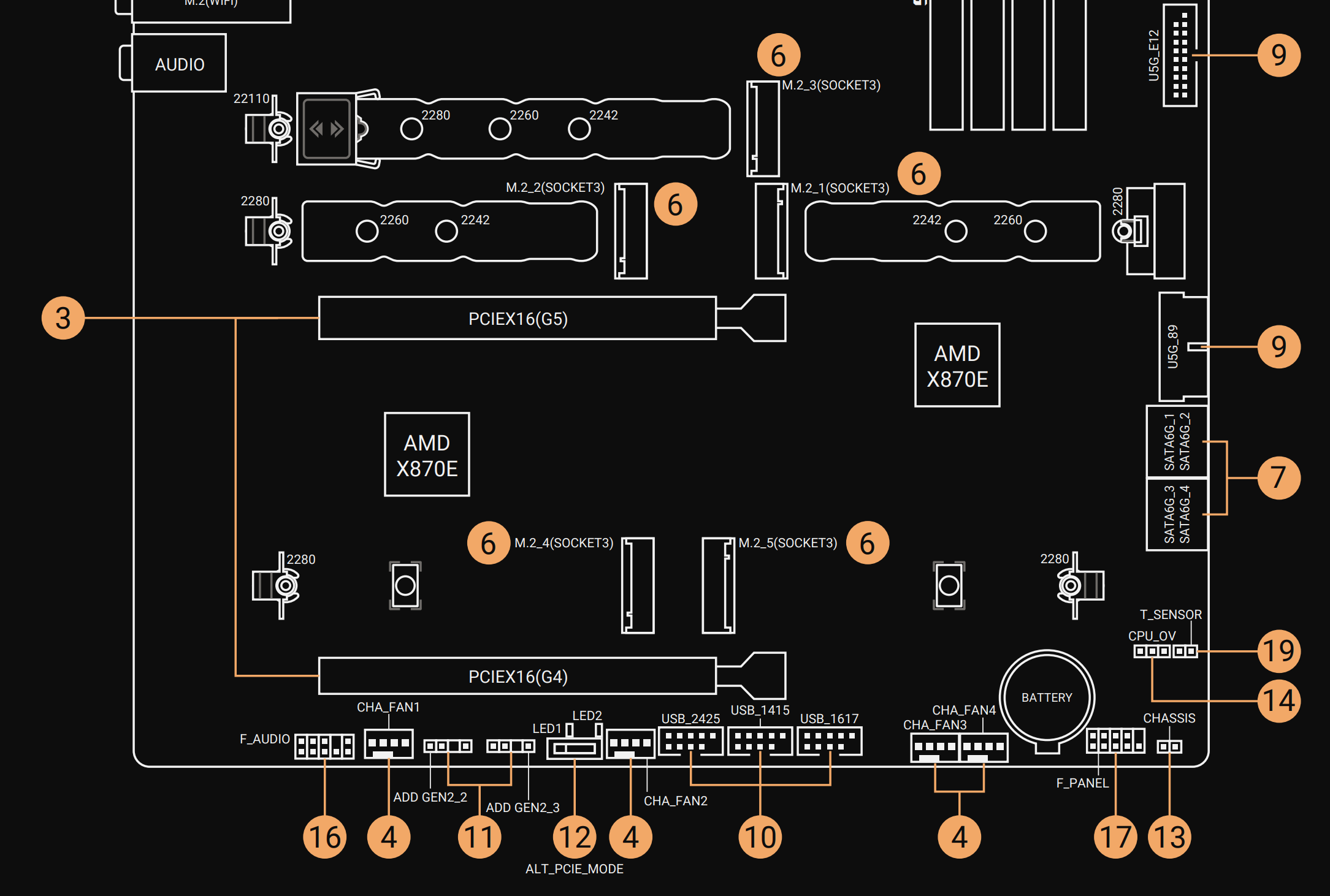

Moin, ich weiß, dass die PCIE-Lanes auf diesem Board knapp sind und mitunter geshared werden, aber lt. Handbuch sollten PEG_1 (mit der 3090) und M.2_1 (oberhalb der Grafikkarte mit der SSD) sich nicht in die Quere kommen. Die anderen PCIe- und M.2-Slots sind leer.

  • Handbuch und Google gewälzt, nur Hinweise auf Shared Lanes mit den Steckplätzen M.2_2 und M.2_3. Die sind aber leer.

Hab gerade geschaut... Ja der oberste Slot ändert die Lanes nicht vom PCIe... Aktuelles BIOS drauf? Kannst du eine andere Karte oder deine Karte in einem anderen System testen?

Also bei meinem Strix ist der obere Slot geshared mit der Grafikkarte nur der Rechte funktioniert ohne Linesharing.
Ich glaube beim Hero ist es gleich.
Genau, im Prinzip ist es so. Nur sitzt der eigenständige M.2_1 oberhalb des PCIEX15_G5, M.2_2 und M.2_3 shared unmittelbar darunter - beide leer.

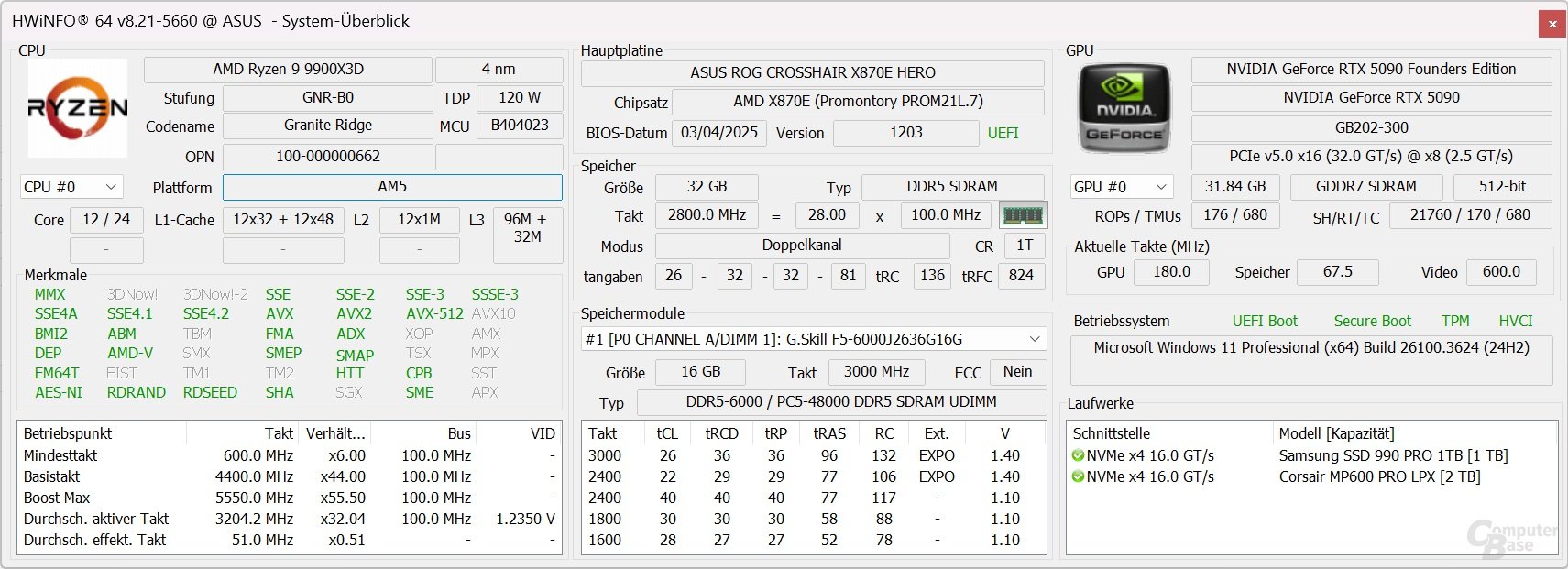

Vielleicht mag die Redaktion auch noch auf Dein Finding eingehen? Es ist schließlich sogar das gleiche Board mit dem gleichen BIOS, nur die GPU unterstützt höhere PCIe-Protokolle. Wo steckten z.B. die beiden SSDs?
