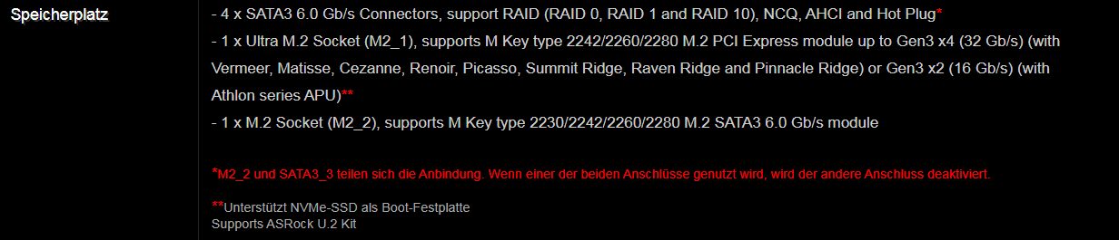

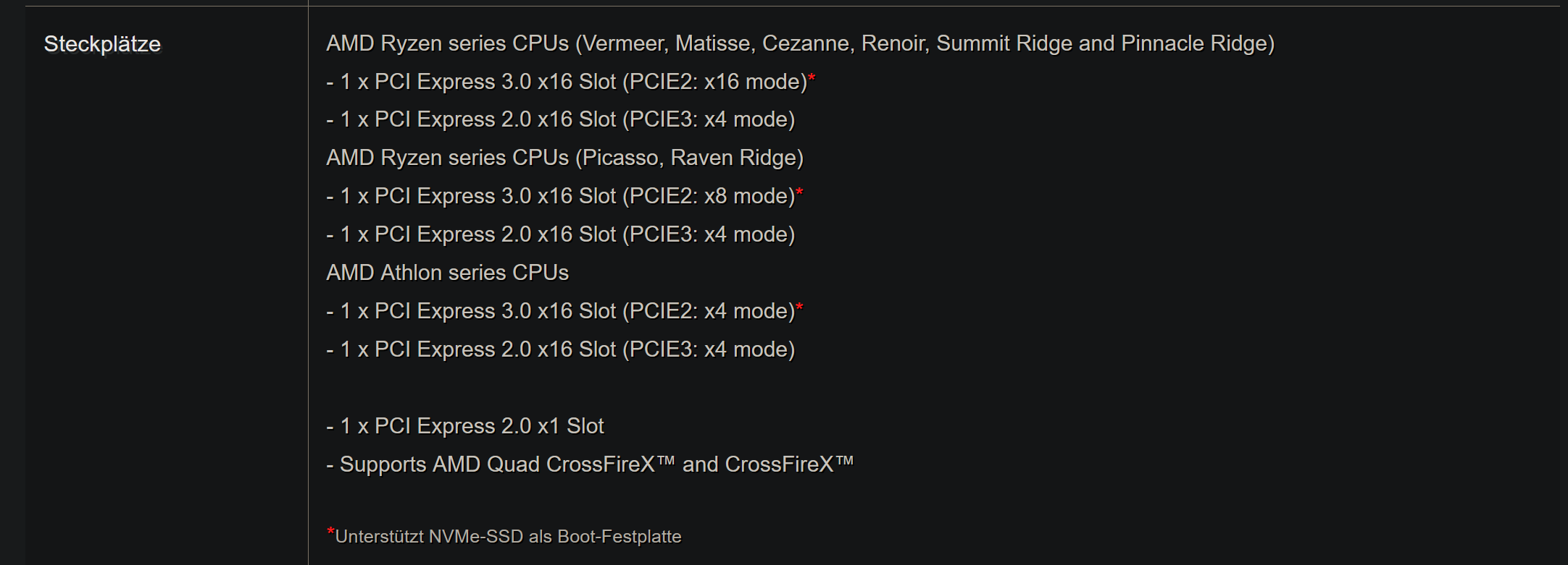

ich besitze ein Asroch B450M Pro4-F Mainboard. Ich habe gerade in die Specs geschaut für etwas und mir ist dies aufgefallen:
Verstehe ich das Richtig, wenn ich eine der oberen Prozessoren verwende und eine NVME SSD für den Boot, dass ich nur PCIe 2.0 Speed bekomme?

nur wenn die nvme-ssd (mittels adapter) im zweiten x16 slot steckt. ist sie im m.2 slot läuft sie auch mit pcie 3.0
Meine Frage bezog sich tatsächlich auf den x16 slot, also ob ich Geschwindigkeit verliere, wenn ich eine NVME verwende?
Welchen Prozessor hast du denn verbaut ?
dann läuft die ssd nur mit pcie 2.0 und wird nicht komplett ausgereizt. in der praxis wird das kein problem sein, schneller als sata ist es allemal.

vollkommen irrelevant, da der zweite x16 slot über den chipsatz angebunden ist.

Der obere Ausschnitt bezieht sich nur auf die Slots, nicht auf NVME!
PCIE2 bzw. 3 bezieht sich auf die Bezeichnung des Slots.
Also bei fast allen CPUs 3.0 x4!
Nein. Der erste x16 PCIe Slot hängt direkt an der CPU, genau wie der oberste M.2 Slot. Einschränkungen gehen einher bei der Nutzung von Slots die am Chipsatz hängen. Oder halt bei APUs die zu wenig Lanes bieten, dann wird der oberste x16 Slot auf 8 oder 4 Lanes reduziert. Das ist aber nicht abhängig davon, ob nun eine NVMe im oberen Slot genutzt wird oder nicht.

@RedPanda05
Ich glaube, du lässt dich von der Anleitung etwas irritieren.
Das "PCIE2" bedeutet nicht, dass es sich um das PCIe 2.0-Protokoll handelt, sondern dass es von oben gesehen der zweite physikalische PCIe-Slot auf deinem Mainboard ist. Der Oberste, der PCIE1, ist ein 1x-Slot, weshalb er hier in der Auflistung gar nicht Erwähnung findet (wenn es um den Einsatz von Grafikkarten geht).

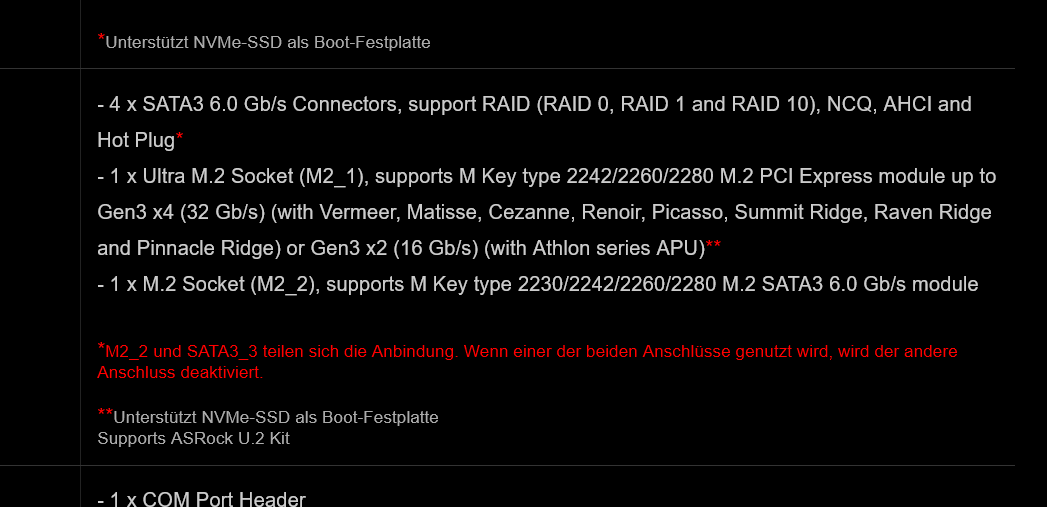

Wenn du sieh per adapter in den 2en PciEx16 Steckplatz steckst, ja. Aber ich glaube, du meinst den ersten NVME Steckplatz, dann hättest du weiter unten schaune müssen, siehe...
Da geht dann auch für die NVME PciE Gen 3.
