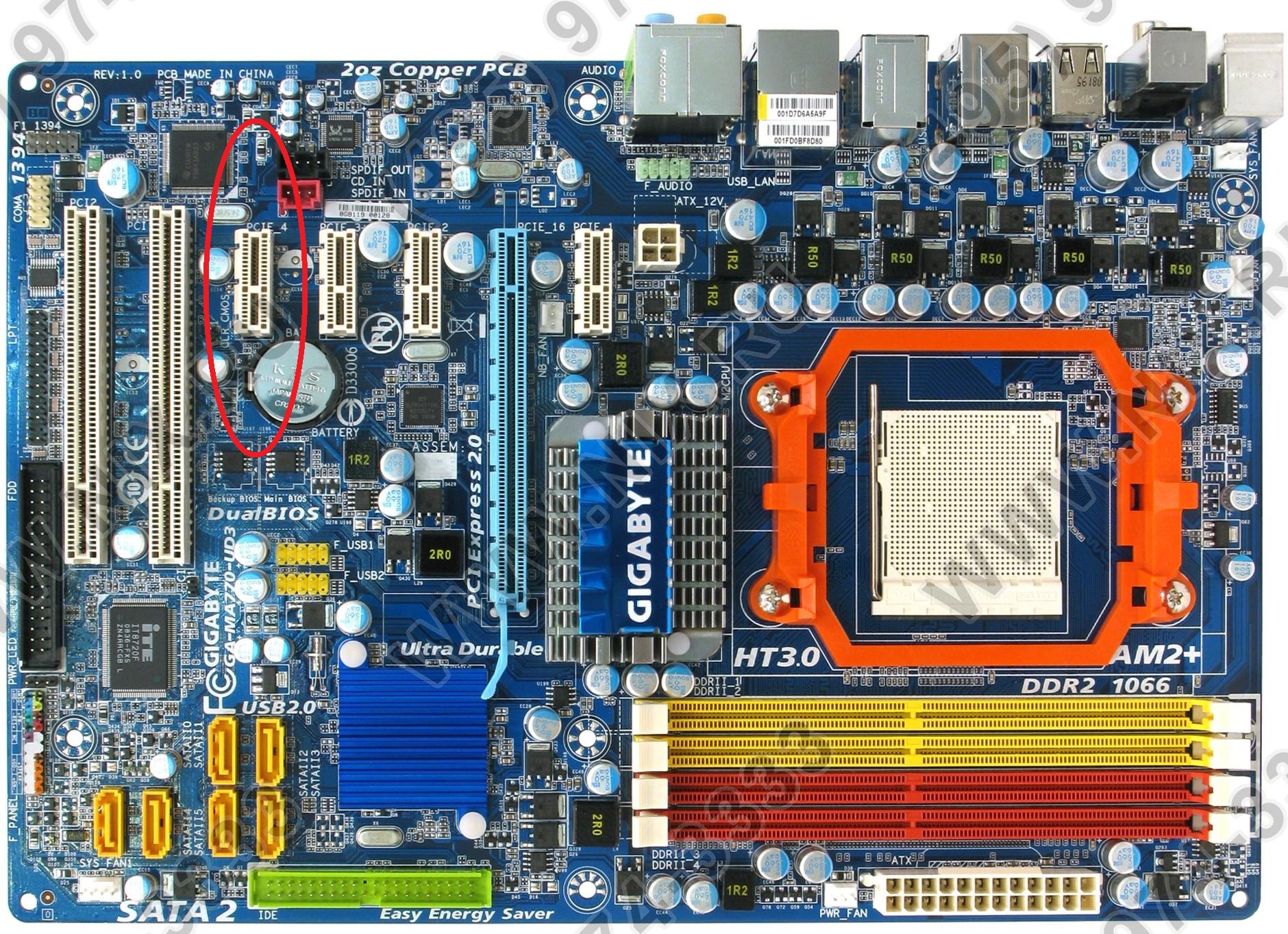

Auf meinem Mainboard steckt sie in diesem Slot: 83644_2245_draft2wpyn.jpg

Meiner Meinung nach hast du deine Lanes schon ausgenutzt, wenn es ein i5-2500k oder so ähnlich im System steckt. Somit hast du keine Lanes für deine Erweiterungskarte übrig. Evtl. liegt es daran.

Nun er wird ja ne Grafikkarte haben die wiederrum Lanes benötigen und das es sich um ein AMD-System weiß ich ja nicht, da er sein System nicht nennt.
[EDIT]Habe jetzt gesehn das dort FM2+ steht
Es gibt kein Board, weder bei Intel, noch bei AMD, das nur eine GPU mit PCIe Lanes versorgen kann. Egal, wie man Deinen Bietrag betrachtet. Er passt einfach nicht.
er hat oben sein Mainboard verlinkt
rat mal warum es Chipsätze gibt, da wird geregelt wieviel PCIe Slots mit welcher Anbindung man hat

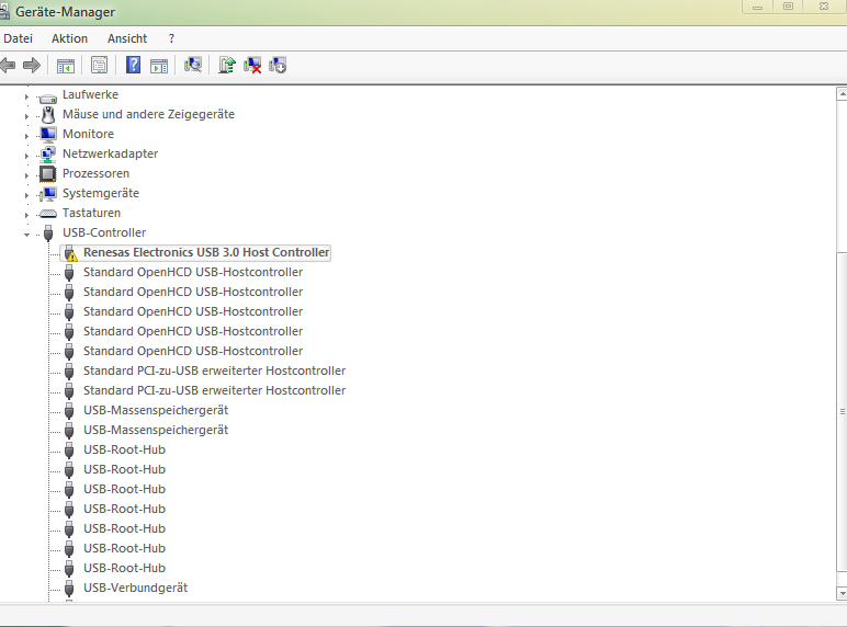

Ich konnte gerade feststellen, dass im Geräte Manager folgendes angezeigt wird:
Gerätestatus: Das Gerät kann nicht gestartet werden. (Code 10)

Habe die Stromversorgung nochmal abgesteckt und wieder rangesteckt. Dadurch wurden die Treiber nochmal neu installiert und jetzt funktioniert die Karte. Danke für die mithilfe :)
