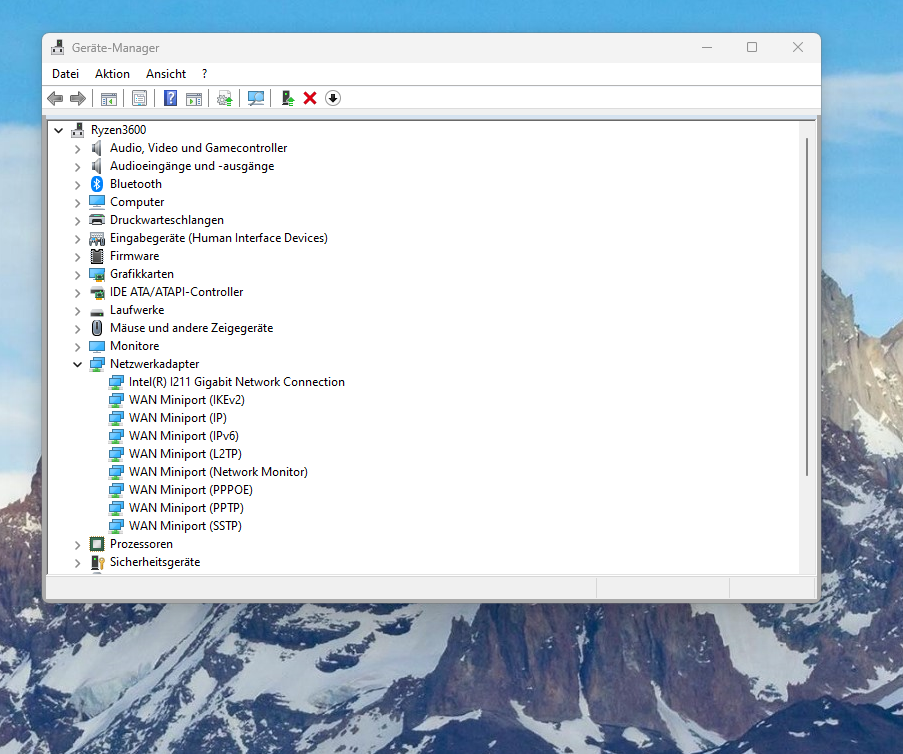

Folgendes ist noch auffällig. Wenn man kalt startet und die WIFI Karte nicht geht, sieht der Gerätemanager so aus:
Die Wifi Karte steckt in einen der Pcie x1 Slots, richtig? Dann stell mal im Bios den den untersten Pcie x16 Slot auf x2 mode.
Warscheinlich schaltet dein Board bei einen "kaltstart" den immer auf x4, so dass das Wifimodul nicht erkannt wird.
Siehe hier..
Reaktionen: Mike10000
Das war es!
Durch die X2-Einstellung wird die Karte jetzt zuverlässig erkannt.
Tausend Dank an alle :):)
