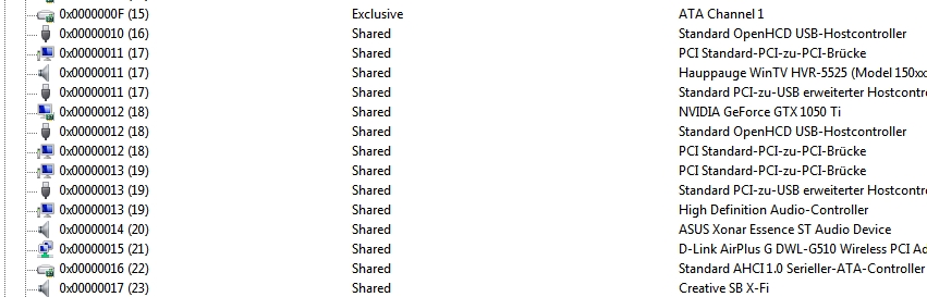

Würde ich gerne überprüfen, bis mir wieder einfiel, dass ich die intel mangels Slots wieder gegen die alte D-Link PCI ausgetauscht habe, damit die Hauppauge einen PCIe Slot bekommt und das LSI HBA auch noch seinen Platz findet. Alle momentan im ASRock verbauten Steckkarten nutzen bis auf das LSI HBA (exlcusive) shared IRQ.

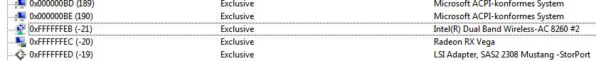

Bei der intel würde auch davon ausgehen und zur Richtigstellung habe ich doch tatsächlich die intel 8260NGW auf der Asus BCE AC55 verbaut. Wenn ich mir den aufwändigen Umbau mit dem PCIe Extenderkabel antue, baue ich vielleicht die intel zwecks IRQ testweise ein.
Den Umbau habe ich mir doch mal angetan. Das Intel W-Lan nutzt IRQ Exclusive.
