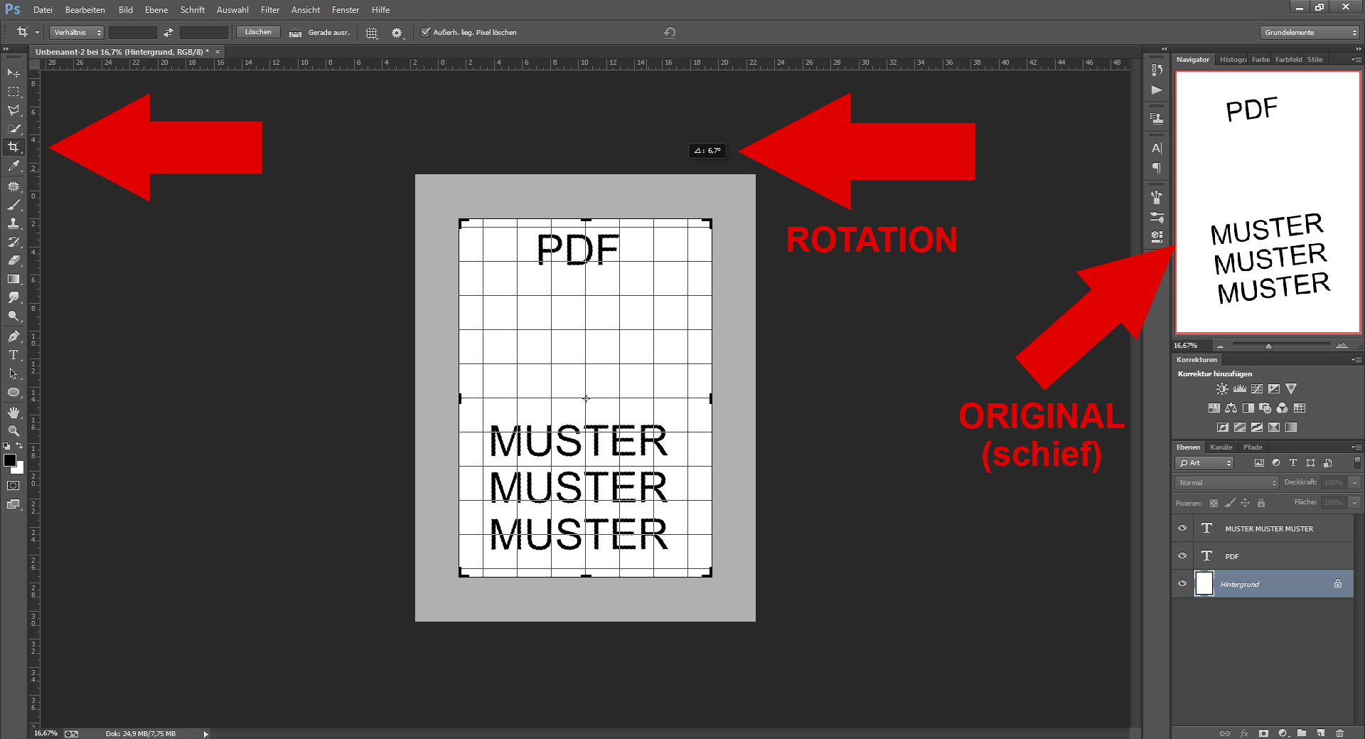

Welche PS Version? Ab CS6 kann sich das Freistellungswerkzeug rotieren.

@promashup
Das sieht schon ganz gut aus der Weg!

psd öffnen, pdf öffnen, freistellwerkzeug drücken, den rahmen ziehen und die option "perspektivisch" anwählen, so kannst du an jeder ecke zerren und begradigen.
