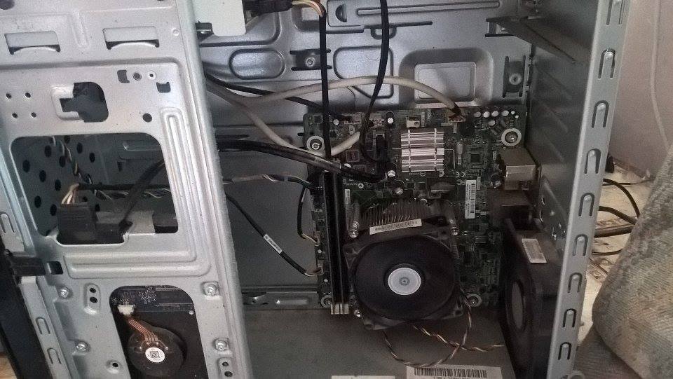

Sicher das nur m-ITX geht und nicht doch auch µATX ? mach mal bitte ein Foto vom Innenleben, am besten auch eins wo die Daten vom Netzteil erkennbar sind.
Ja genau der ist das.
Also im inneren herrscht gähnende Leere.

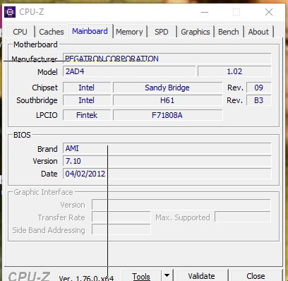

Hatte dann mal mit CPU Z ausgelesen, da sagt der mir dann eben das da was anderes drin ist.

ne, auf dem Mainboard ist schlicht kein PCIe Steckplatz vorhanden. also kannst du keine nachrüsten. im Gehäuse sind auch keine Öffnungen für Erweiterungskarten vorgesehen
d.h. du brauchst zwingend:
Mainboard
Gehäuse
höchstwahrscheinlich Netzteil (bitte noch ein Foto davon)
behalten kann man wahrscheinlich nur Festplatte und DVD Laufwerk
