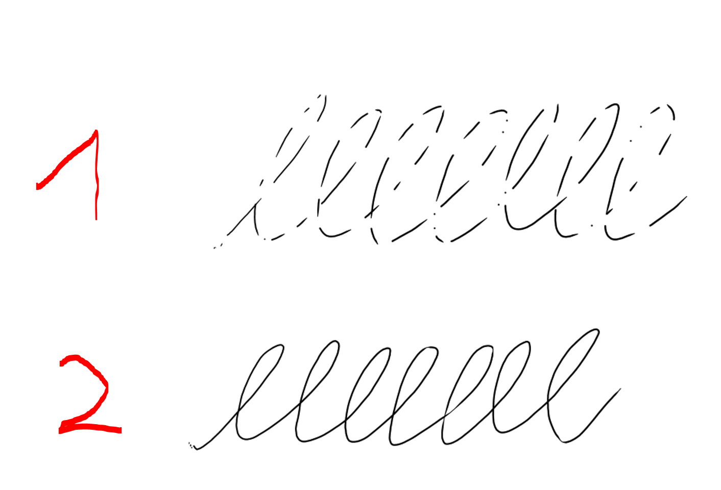

meine Tochter möchte ihre ganzen Schulunterlagen und Aufzeichnungen zukünftig mit OneNote machen, sprich kein Papier mehr. Bevor ich was Entsprechendes kaufe, sollte sie das mal mit unserem vier Jahre alten Acer Spin1 SP111 ausprobieren, welches grundsätzlich wunderbar funktioniert. Da der damals mitgelieferte Pen nie benutzt und natürlich nicht mehr auffindbar ist, habe ich einen neuen "Kompatiblen" bestellt. Der produziert folgendes Ergebnis:
1) wenn man einfach losmalt
2) wenn man die obere Taste am Pen gedrückt hält oder einige Sekunden lang nach Farbwechsel in OneNote
Man kann damit also nicht schreiben, außer wenn wann die Taste gedrückt hält, was definitiv keine Lösung ist.

Stift zurücksenden und was anderes/ordentliches kaufen?
Da er nur malt, wenn man die Taste hält würde ich vermuten, dass das Signal zwischendurch nicht bestehen bleibt, was man ja auch am Bild sieht durch die Aussetzer. Also ist das Teil vielleicht nicht kompatibel (=ab zurück) oder defekt (=ab zurück, mit Hinweis).

In Paint sind es die gleichen Aussetzer.

PrinceCharming schrieb:
Mich irritiert vor allem, dass es funktioniert, wenn man die Taste drückt
Ist doch logisch. Ohne die Taste ist es wie mit dem Finger und nem Gummihandschuh der nicht vollständig isoliert, mit der Taste gibst du Spannung drauf, womit es stärker erkannt wird.
Die Taste simuliert quasi die Körperspannung.
Das Teil taugt halt nix für deinen Anwendungszweck. Das ist ein Fingerersatz, bei dem man bei schlechten Displays noch extra Saft drauf klatschen kann
Aber zum Schreiben eine Taste drücken ist ziemlich unbrauchbar.

Erledig... Mein Nachbar hat einen anderen "Kompatiblen" und der geht.
