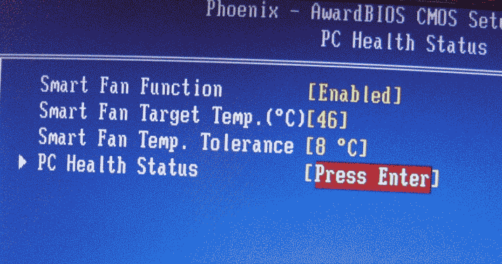

wenn das noch das gbit mit Spannung auf die niedrigste Voltzahl
hat leider nur mein AMD diese einstellung.
bei meinem Medion PC der hat auch einen 820) .... habe ich das so eingestellt.
, also so eingestell wenn CPU so in
richtung 46/50c geht der der CPU Lüfter langsam ab 45 c langsam höher dreht.
so habe ich das im Bios eingestellt
aber das ist von Borad zu Borad alles etwas verschieden, muß man ausprobieren.
