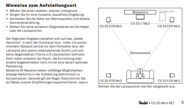

Habe mir vor kurzem diese heimkinoanlage von teufel bestellt: https://teufel.de/concept-e-450-digital-51-set-104762000
So jetzt will ich die anlage aufbauen und an meinen tv anschliessen als heimkinoanlage aber überall steht was anderes wie die "perfekte" aufstellung sein soll.

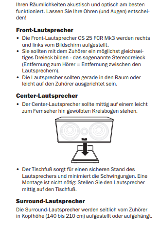

In der bedienungsanleitung von teufel steht folgendes: Der abstand zwischen den front lautsprechern sollte genauso gross sein wie der abstand vom hörer zu den front lautsprechern für ein perfektes stereodreieck.
Ausserdem sollen die 2 front lautsprecher gerade in den raum bzw leicht richtung hörer gewinkelt stehen.
Die Effektlautsprecher (rear) sind bei dem anleitungsbeispiel auf dem ersten bild seitlich vom hörer im 90° winkel direkt auf den hörer gerichtet.
Siehe anhang bilder 1 und 2.

Sollen die front lautsprecher angewinkelt sein? wenn ja welcher winkel? Wie weit sollen die effekt lautsprecher voneinander weg stehen? und sollen die angewinkelt sein richtung hörer? Stehen die besser direkt seitlich vom hörer oder etwas hintendran? Sollen die effekt lautsprecher besser stehen oder an der wand hängen? gibt es tipps wie ich die gut aufstellen kann ohne so teure standfüsse zu kaufen?
Der subwoofer soll soweit ich das verstanden habe nicht in eine ecke aber sonst spielt es keine grosse rolle wo man ihn positioniert.
Der center soll auf einem leicht zum fernseher gewölbten kreisbogen stehen... Wie genau sieht das dann aus einfach leicht richtung decke gedreht?

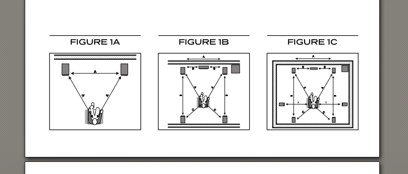

Ich kenne es nur so... da wird nix schräg gestellt... Die Subwooferposition ist auch nicht in Stein gemeißelt.
(original Dali- Boxen- Anleitung)
Reaktionen: 4kZ
Die Dali sind aber extra dafür ausgelegt die Boxen nicht einzuwinkeln. Das ist normalerweise schon Gang und Gäbe, würde ich sagen.
Reaktionen: ExBergmann und 4kZ
