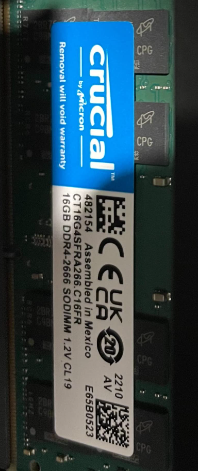

PS: ich habe bei meinen zwei Synology DS920+ je 16GB Ram dazugesteckt, nun hat es 20GB
Aber kaufe genau diesen Speicher:
https://www.amazon.de/Crucial-CT16G...rs&sprefix=ct16g4sfra266,computers,109&sr=1-2
Ich habe viele ausprobiert und nur dieser wurde von beiden DSs erkannt!
