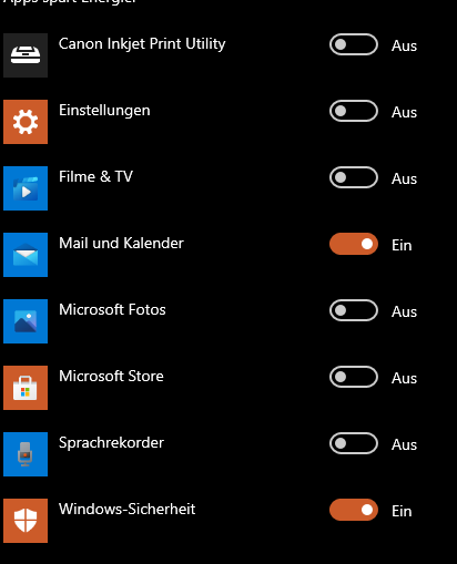

Hintergrund APPs ist auch nichts außergewöhnliches:

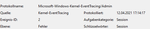

Was die Ereignisanzeige angeht,
da sind nur Kernel Event Tracing Meldungen die immer wieder mal vorkommen. Die kommen aber auch direkt morgens.
Und drei mal in 4 monaten ist die AMD Software abgestürzt. Das war es aber auch.
