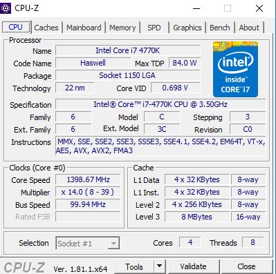

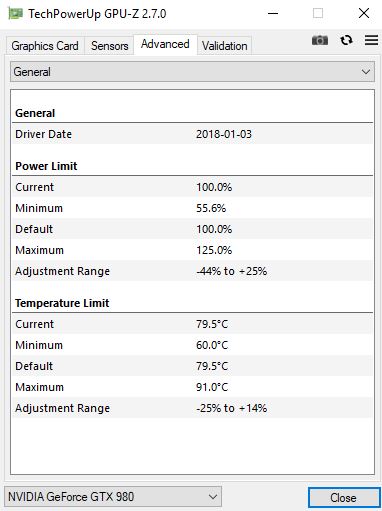

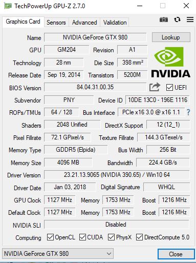

schmeiss doch als erstes mal cpu-z und gpu-z an und starte dort die jeweiligen integrierten Tests. Falls du die Ergebnisse nicht interpretieren kannst, einfach hier screenshots posten.

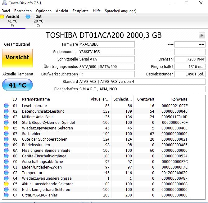

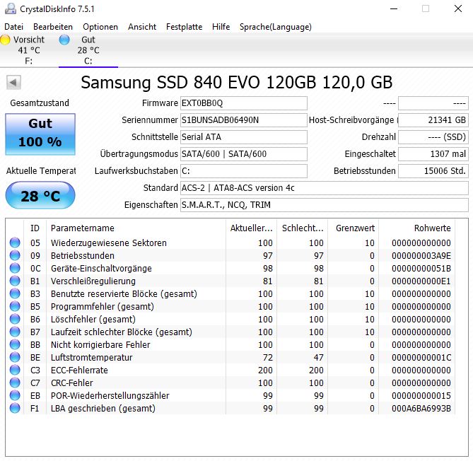

Für mich klingt das auch eher nach SSD bzw. HDD je nachdem wo das Spiel drauf installiert ist. Vielleicht mal mit CrystalDiskInfo die Werte auslesen und hier posten. Und wie schon gesagt sämtliche Kabel zu der SSD bzw. zu der HDD überprüfen

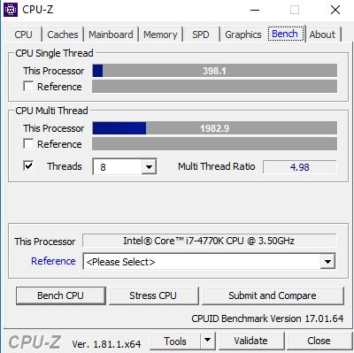

Ich hoffe die bereitgestellten Screenshots helfen etwas weiter

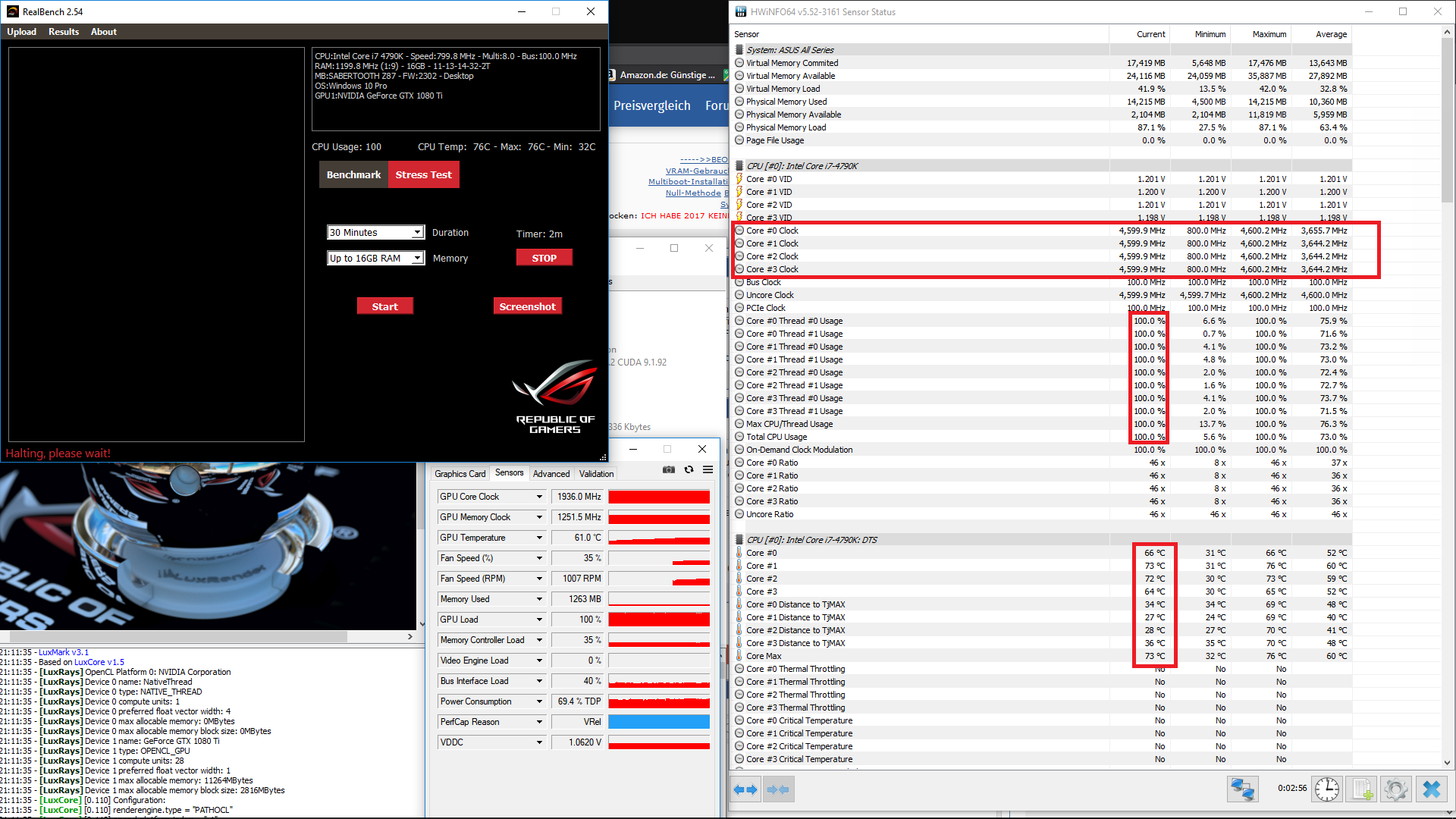

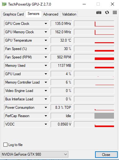

Das kannste auch mal probieren! Ob Takt und Temperaturen unter Belastung in ordnung sind!
Werde mich morgen auch gleich mal an die Kabel machen ob die ordnungsgemäß angeschlossen sind.
Viper1982 schrieb:
Mit was für nem Programm hast du das gemacht? Mit dem RealBench 2.54?

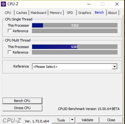

glaub deine CPU is auch ned ganz frisch.
mein i7 2600k auf 4.4ghz bringt bei cpuz:
singlecore 1352
multi 5387
siehe anhang
du hast singlecore 398 und multi 1982
PS: resette mal dein bios auf defaults
singlecore 1352
multi 5387
Der Unterschied liegt an der Version von CPU-Z.
Ich krieg mit deiner alten Version auch höhere Werte als mit der neuen Version von CPU-Z.
Realbench/HwMonitor64 im Sensormodus und GPU-Z um die Grafikkarte auszulesen!
Deine 2TB Platte hat Probleme. Dort sind schon wiederzugewiesene Sektoren. Da hast du dein Problem. Mach schnellsten ein Backup und besorg dir eine neue Platte.
Was haben diese wiederzugewiesenen Sektoren zu bedeuten? Wie können diese entstehen? Kommt das durch äußere Einwirkungen (Beim Einbau der neuen Grafikkarte) oder kann das auch durch zu wenig Leistung (altes Netzteil) entstehen?
Wollte noch kurz ein Update geben. Habe nach euren Hinweisen etwas nachgeforscht und es scheint wirklich so als wäre meine HDD im Eimer. Habe ein Spiel von der HDD auf die SSD geschoben und es läuft alles einwandfrei.
Somit werd ich mir ne neue HDD besorgen und dann sollte das Problem wohl gelöst sein. Vielen Dank für eure Hilfe und Hinweise :)
