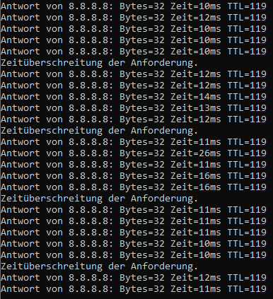

Google

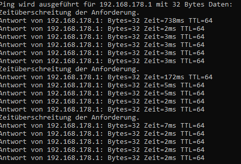

Router

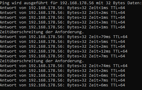

Repeater
D.h. für mich zumindest, dass das Problem intern zu finden ist, da auch die Verbindung zu Router und Repeater betroffen ist... oder?

Die Fehler treten ja schon intern auf.
Da brauchst du gar nicht weitertesten.
Fehler liegt auf der Strecke zwischen Fritzbox und deinem PC.
Reaktionen: DasGebuesch und marzk
Repeater rausnehmen und mit direkter Verbindung testen? Oder sogar komplett ohne WLAN nur mit Kabel?
DNS ist nicht das problem, da schon bei PC->Repeater pakete verloren gehen. ich würde mal versuchen den kanal zu ändern ggf fest zu vergeben. wie sieht es mit fritzbox mesh aus? nutzt du das? ggf könnte man auch mal einen anderen WLAN stick probieren oder die treiber des sticks aktualisieren.
