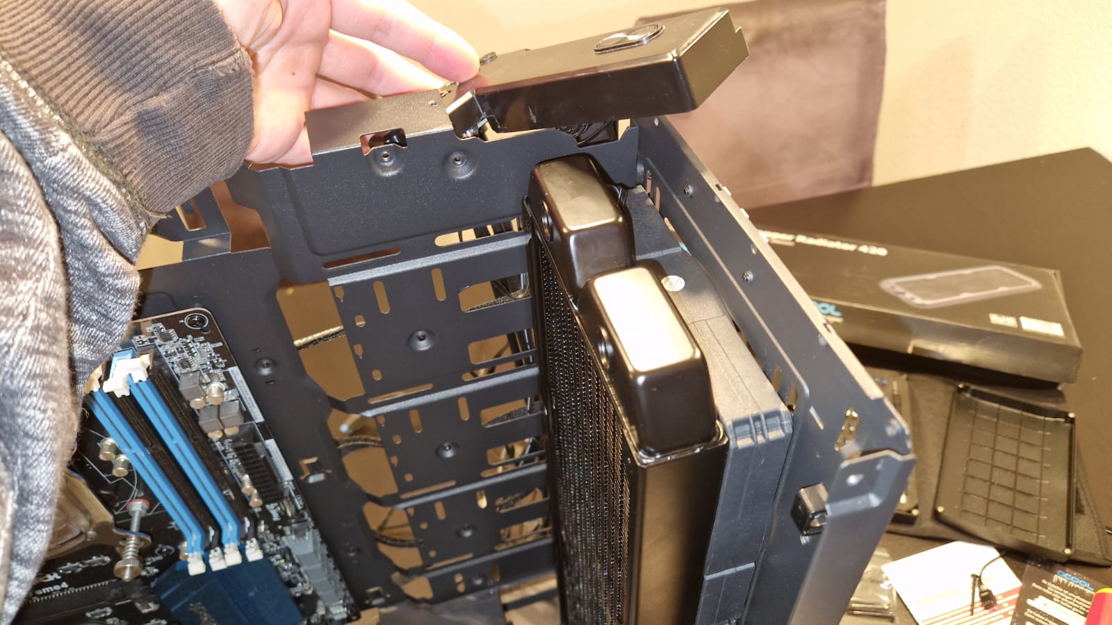

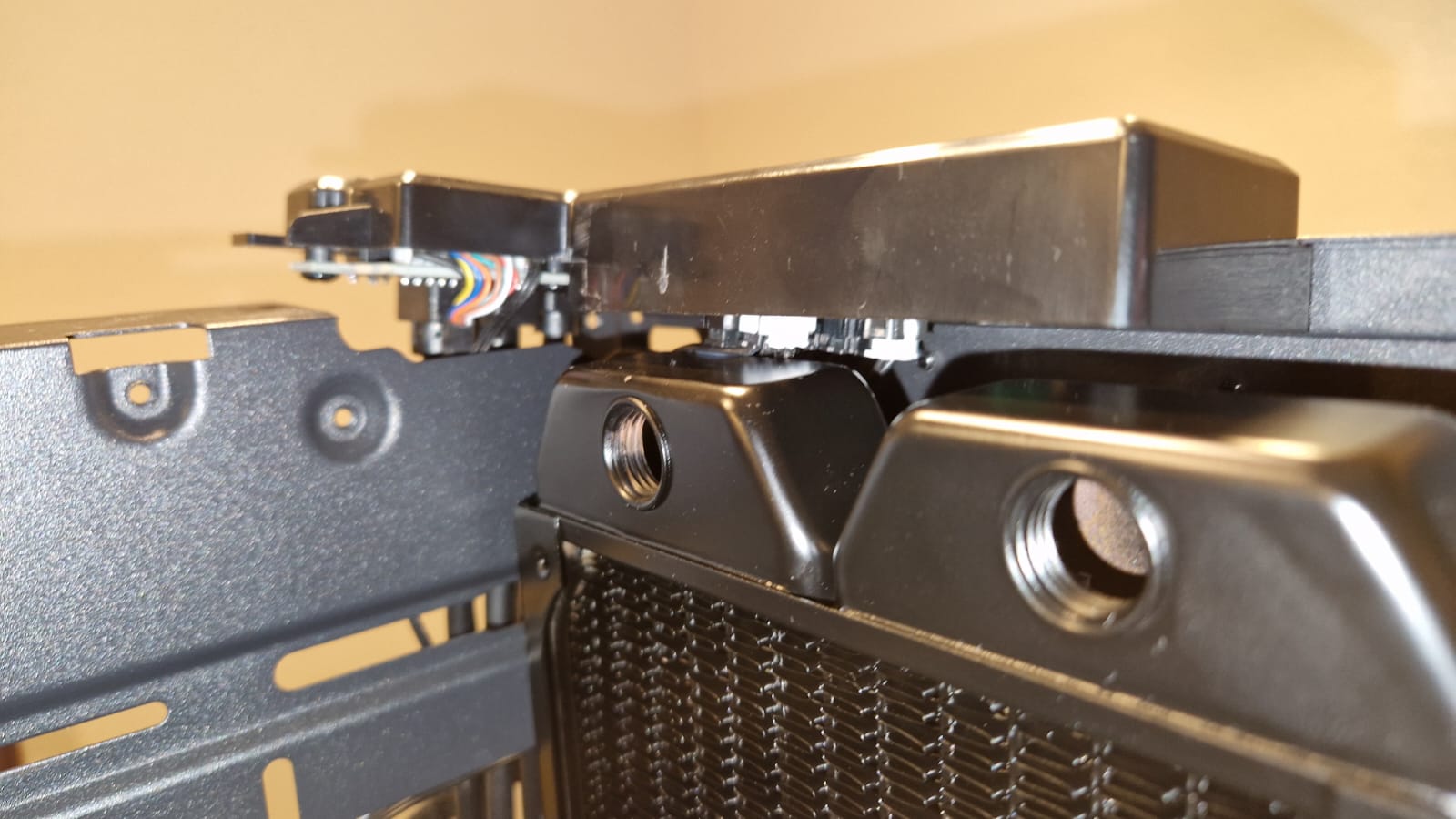

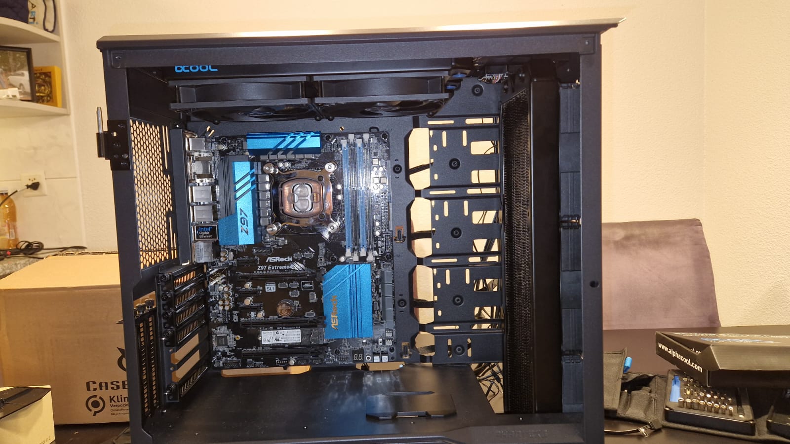

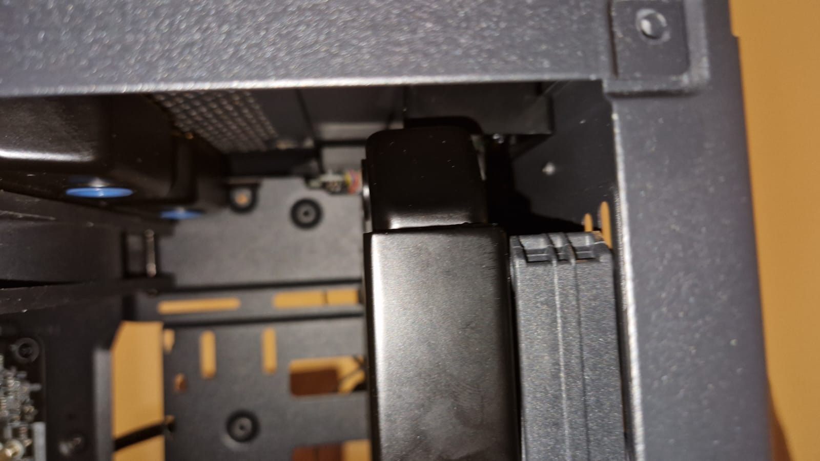

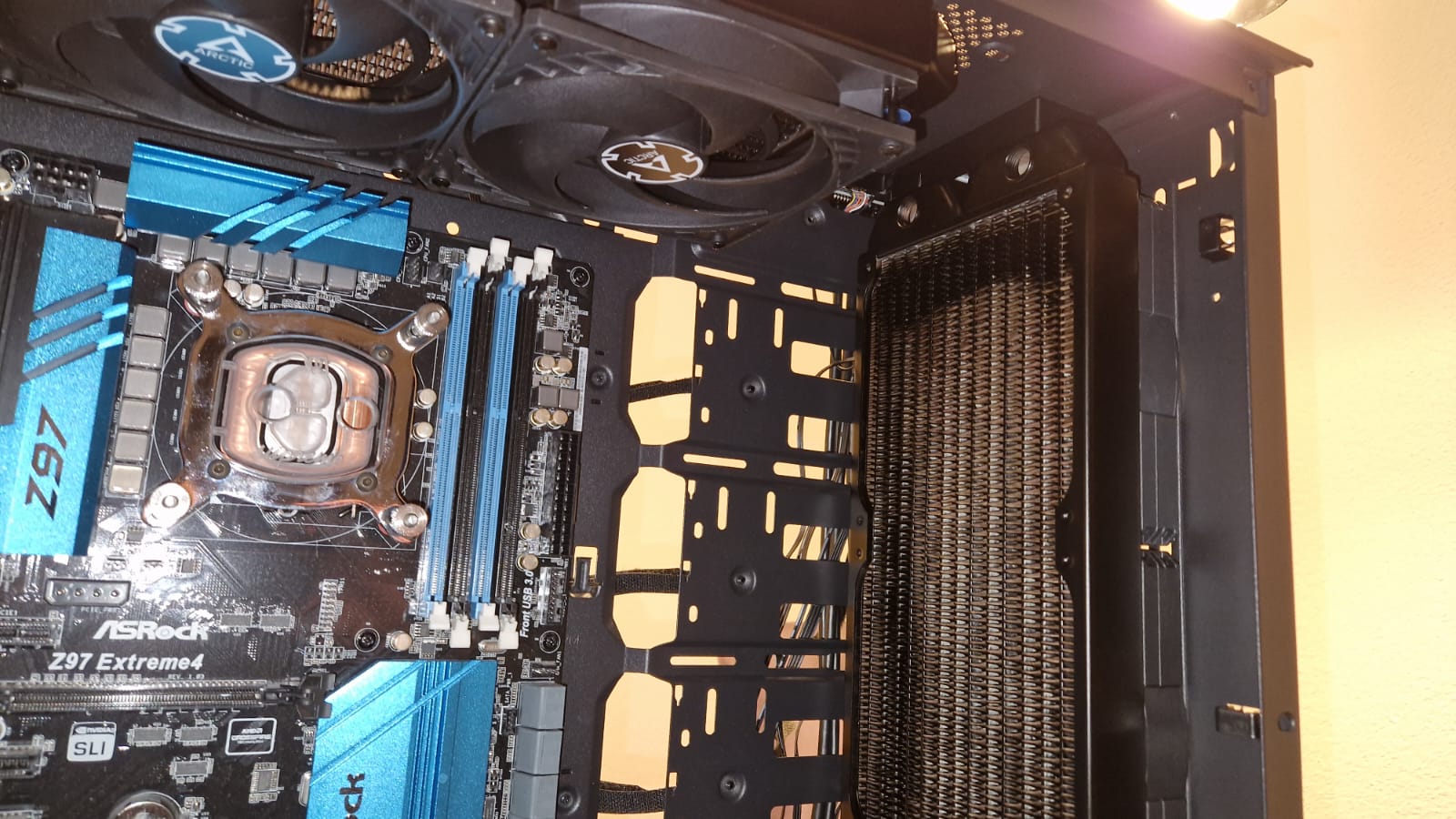

Um die Frage noch zu beantworten falls mal jemand über diesen Thread stolpert:
  • Der Alphacool 420 ST mit 458.5mm länge passt gaaanz knapp ohne Modifikation ins P500a.
  • Der Hardwarelabs Black Ice 420 GTS mit 452mm sollte also auch ohne Probleme rein passen.
