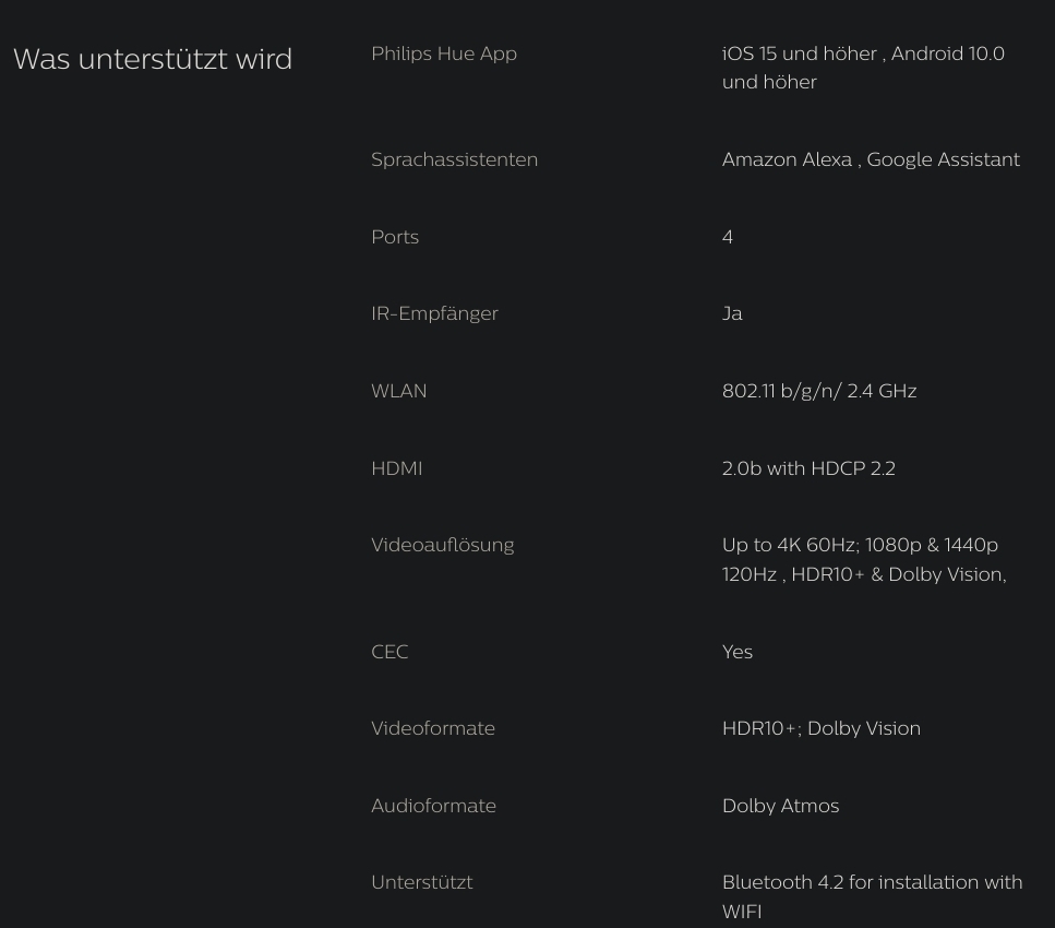

Philips Hue mit Light Strips funktioniert ebenfalls über eine HDMI-Syncbox, aber das ist eher für TVs gedacht.
Aber 120Hz werden wohl bis 1440p unterstützt:

die SyncBox ist die Achillesferse, sowohl technisch (Datenrate/HDMI-Version, ARC usw. alles "hoffnungslos veraltet und eingeschränkt. ARC kann man nur verwenden, wenn nur EIN Eingang angeschlossen ist, sonst geht es nicht) als auch preislich (für das Gebotene viel zu teuer, aber es ist eben "DER Standard".
