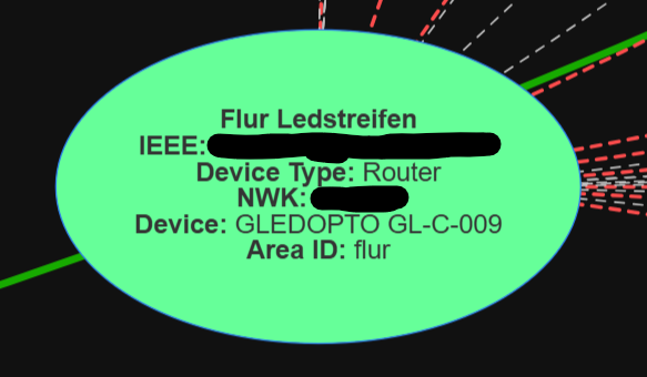

100% sicher kann ich es nicht sagen, aber mein sehr ähnlicher LED-Controller von GLEDOPTO ist auf jeden Fall ein Router und es würde mich wundern, wenn der MiBoxer keiner wäre. Sicher kann man das nur sagen, wenn man das Gerät ausliest.
