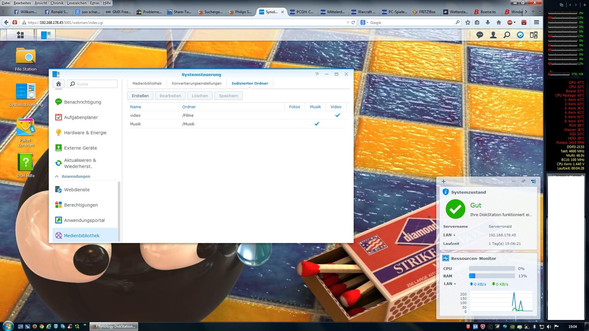

du musst quasi die ordner die du selber angelegt hast dort integrieren...
also video und musik gibt der mediaserver vor...die ordner zeigt er dir im tv ja auch an...und nun deine ordner (wie immer die auch heißen) da einfügen...frag mich nimmer genau wie es geht is schon ne weile her :-)

Folgendes: Wenn ich den Medienserver auf dem NAS erstelle (was ich gemacht habe) dann sehe ich zwar beim Philips unter Source > Netzwerk die Synology NAS, aber wenn ich dann in die Ordner Fotos oder Videos navigiere sind sie leer. Ich verstehe dass die Medien in den dafür vorgesehenen Ordner rein müssen. Meine Ordnerstruktur ist bereits streng nach Familie und den Personen darin ausgerichtet. Kann man nicht die ganze NAS oder einen anderen bestimmten Ordner für Videos auswählen? In den Einstellungen dieser Medienserver-App habe ich nichts entsprechendes gefunden. Vielleicht geht's auch nicht. Damit wäre die Geschichte schon vorbei.
Danke
dein NAS sollte auch eine Media Server Funktion haben. Einfach die files nur auf die HDD des NAS kopieren reicht nicht. Der Media Server des NAS muss auch gestartet sein und die files müssen indexiert sein (was der Media Server bei start eigentlich automatisch macht).
GreeZ

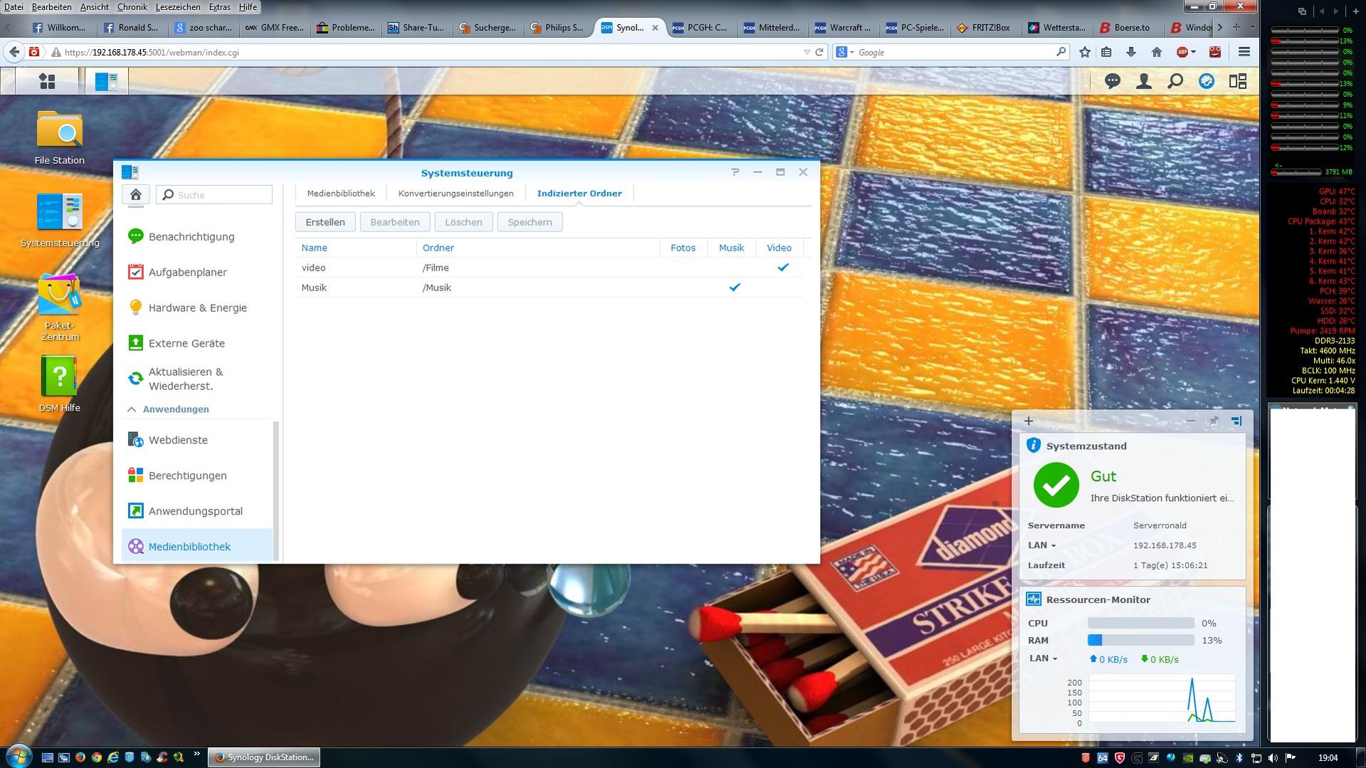

Im DSM unter Medienindizierung > Indizierter Ordner
Da musst du erstmal Ordner erstellen und dann macht der Medienserver da ganz von alleine.
