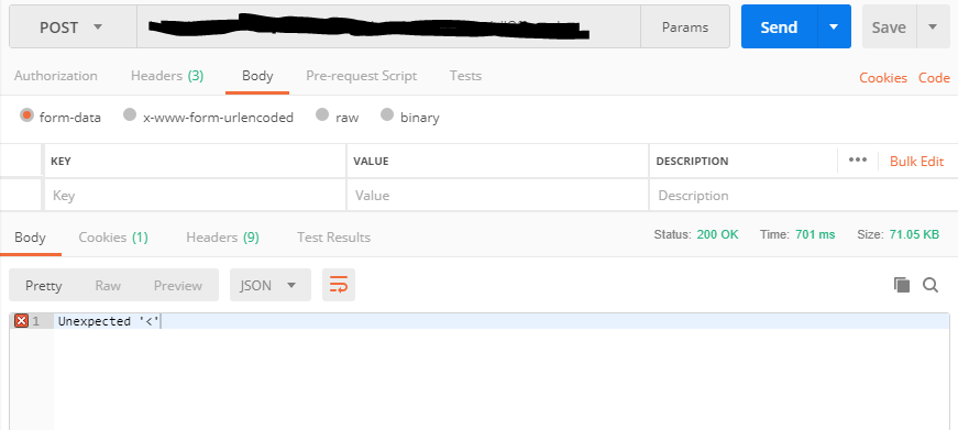

ich arbeite an einem PHP Backend und dieses File soll für einen POST aufruf benutzt werden. Übertragen wird dabei json. Dieses File soll den Aufruf entgegen nehmen und entsprechend weiter verarbeiten. Ich erhalte jedoch beim Aufruf mit Postman die obige Fehlermeldung. Der Fehler deutet mmn. darauf hin, dass der PHP Code nicht valide ist, ich kann jedoch keinen Fehler identifizieren.

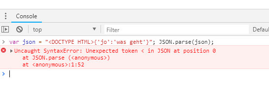

Wenn der Response-Body Text enthält, dann kann er nach typischen Formaten (HTML, XML, Text, JSON) interpretiert werden. Wenn ich ein HTML-Dokument mit JSON interpretiere kommt exakt diese Fehlermeldung (in der Regel würde das Javascript im Frontend dann in der JS-Konsole des Browser diesen Fehler werfen):

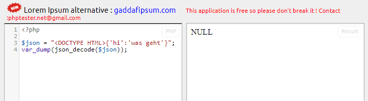

Wenn PHP selbst den Fehler wirft, dann liegt es am json_decode(). Das würde aber heißen, dass die Response eine Fehlermeldung von PHP im Stile von Warning: unexpected "<" und kein HTML enthielte und in der Warning-/Error-Angabee die Zeile 21 vom fehlschlagenden json_decode() enthalten würde.
Da aber erstens json_decode() keine PHP-Fehler wirft, wenn das JSON nicht wohlgeformt ist:
und zweitens das Ganze auch nicht das Verhalten beim Entfernen von Zeile 7 mit header("Content-Type: application/json; charset=UTF-8"); erklärt, kann es m.E. nur um den Response-Body gehen, der wohl XML/HTML enthält, aber vom Client als JSON geparst wird. (Siehe mein Screenshot mit genau diesem Szenario in Postman in Kommentar #3).
Ein Browser mit JS-Engine würde übrigens "SyntaxError: Unexpected Token < in JSON at position ..." beim Parsen angeben:
Deshalb gehe ich wirklich zu 99% davon aus, dass es der obige Postman-App-Fehler beim Parsen des JSON ist. Was heißt dass es um die Response gehen muss.
@Cynik926 überprüfe bitte den Response-Body in Postman mit der Einstellung "Raw", dann siehst du ob da noch irgendwelcher anderer Blödsinn neben dem JSON übertragen wird.
