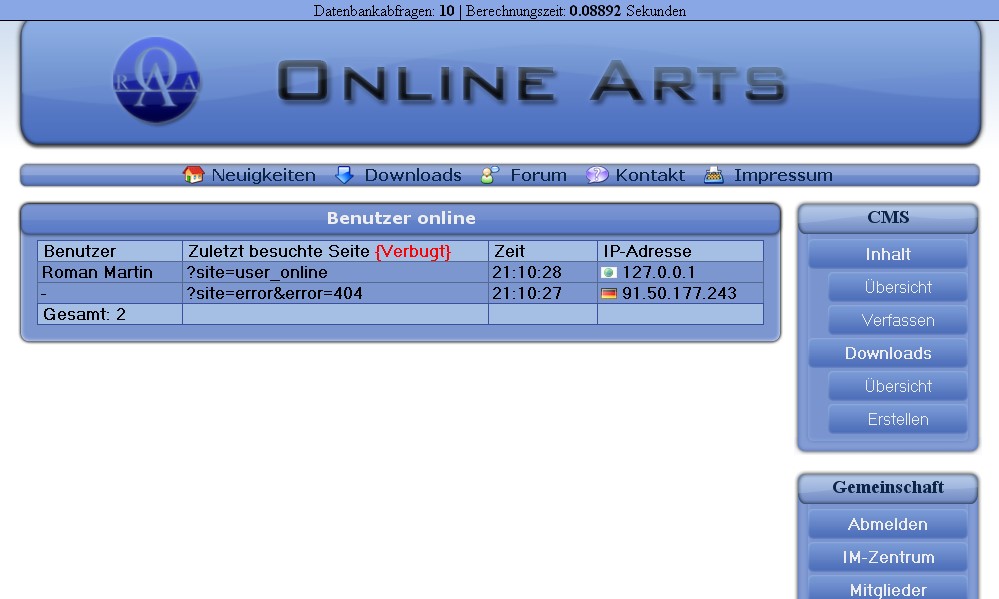

ich habe ein sehr merkwürdiges Probleme bei meinem "User-Online-Script".
Und zwar klappt es an sich, doch ich will auch den "Query_String" des jeweiligen Besuchers (bzw. später nur bei Admins) updaten.
Nun das bizarre Problem, in meiner Funktion wird die Query richtig ausgegeben:

Im Moment zum Beispiel: "site=content&cat=Neuigkeiten&show=last".
Doch in der SQL-Datenbank wird steht dann folgendes: "site=error&error=404".
Nun die Ausgabe funktioniert, paar unrelevante Zeilen später habe ich ein andere Query in der Datenbank?!

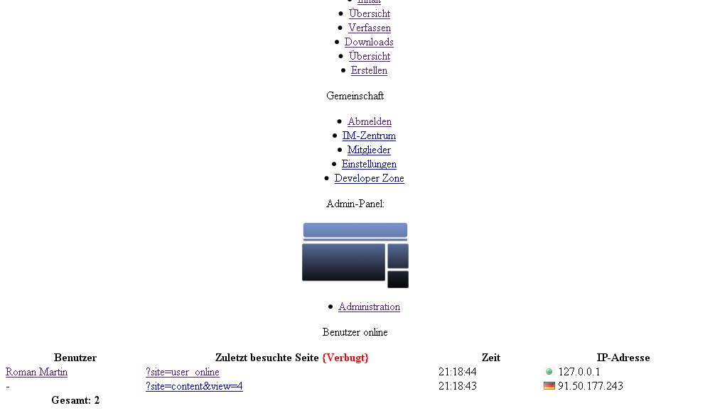

Es ist komisch, es funktioniert jetzt so bei allen Inhalten die nicht direkt im CMS drine sind, d.h. Administration etc., da wird die Query richtig dargestellt.
Dummerweise besteht meine CMS aus 6 PHP Dateien die ingesammt 19 KiB reinen Text umfassen, >450 Zeilen :-(
Edit #2: Wenn ich die Datei aus der CMS *leere*, die den Inhalt ausgibt funktioniert es. Interessant, und noch eine Runde 30 Minuten isolieren spielen.. :D
Sind beide Zeilen weg, funktioniert es perfekt.
Ist nur eine Zeile weg (egal welche), bringt es nichts.
