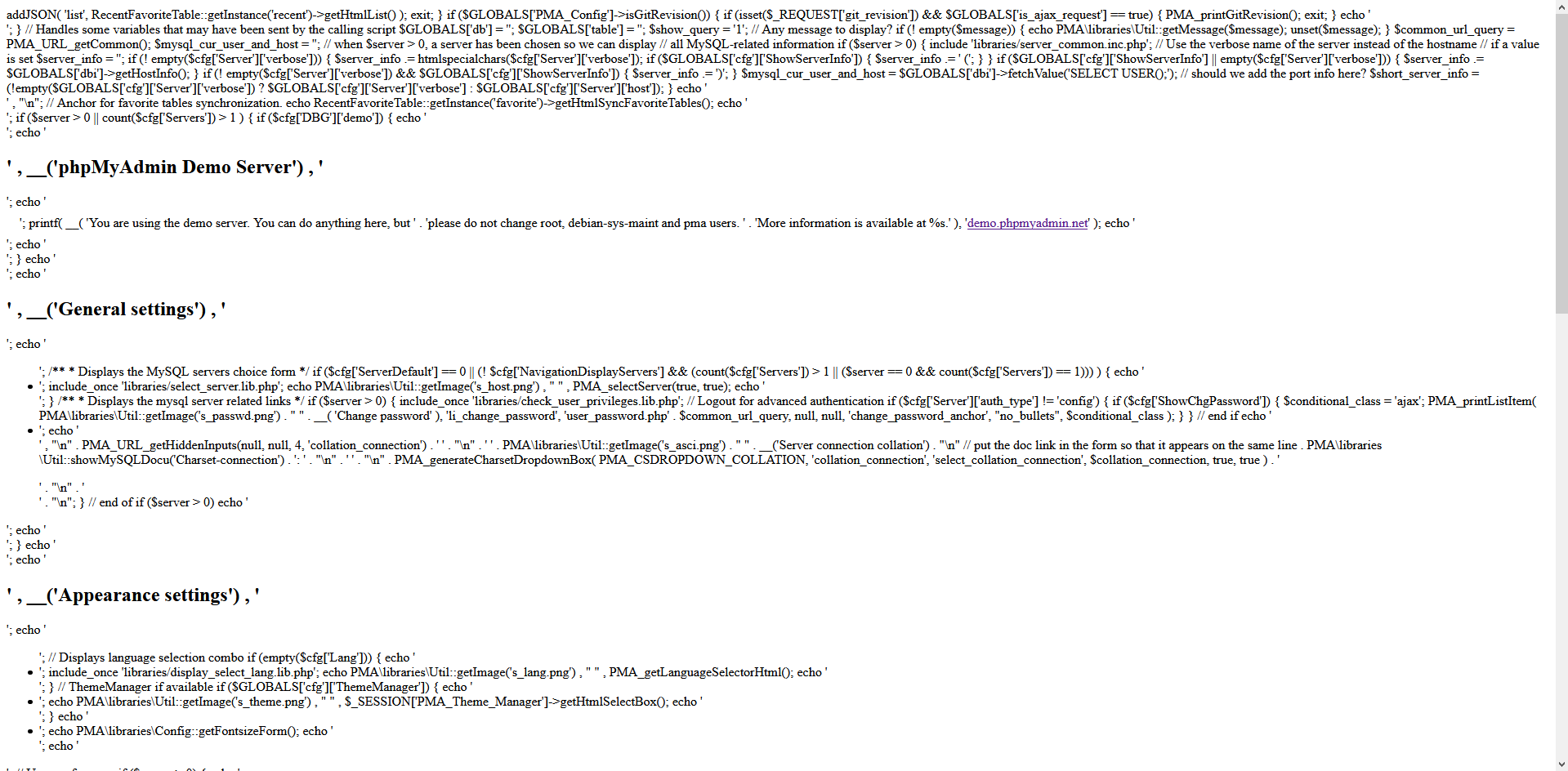

Guten Tag liebe Community!
Ich habe heute auf einem Server phpMyAdmin installiert um ein Programm mit nher Datenbank zum Laufen zu bringen jedoch spuckt es mir immer diesen Fehler aus wenn ich auf die Seite gehe
Ich habe mich am Tutorial von RoseHosting orientiert (https://www.rosehosting.com/blog/install-phpmyadmin-on-ubuntu-16-04/) wie auch bei anderen Systemen wo es läuft
Mein Verdacht liegt auf der PHP Installation.
Grüße aus RU
wie fixt man die php installation? einfach
Code:
apt-get remove php* --purge
So wie die Seite aussieht wird PHP nicht ausgeführt. Heißt es ist entweder kein PHP installiert, das Modul für den Webserver (ich vermute Apache) fehlt oder ist nicht aktiviert.
Mit dem Befehl "apt-get remove" entfernst du PHP, das wird dir nicht helfen.
Stell sicher das PHP installiert ist. "apt install php" installiert vermutlich noch PHP5. Da solltest du drauf achten das es PHP7 ist. Ich glaub aktuell ist 7.3.
Bei der Installation wird das Modul für Apache normalerweise von selbst aktiviert, aber du kannst es auch mit "a2enmod php7.x" aktivieren (x steht für die Versionsnummer)
bei mir kommt dann das
Code:
Module php7.0 already enabled
Apacheservice danach neu gestartet?
ich hab die lösung gefunden:
Code:
sudo apt-get install libapache2-mod-php
einfach installieren und dann gehts
