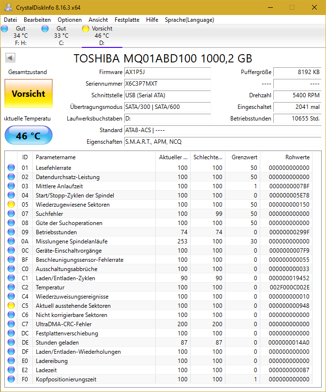

Was sagt denn CrystalDiskInfo?

Drewkev schrieb:
Falls es noch irgendwie relevant sein sollte :P
