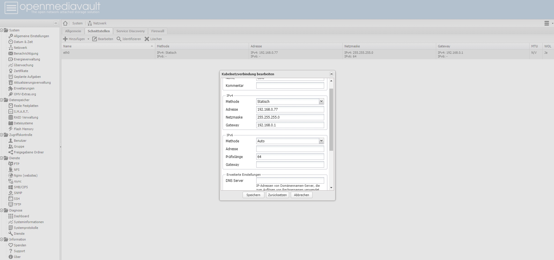

Wenn du dem Pi manuell eine Pi gegeben hast, was hast du als Standardgateway und DNS eingetragen?
Die Fehlermeldungen des Windowsrechners zeigen, daß auch er den Namen nicht aufgelöst bekommt. Wer ist denn überhaupt der DNS in deinem LAN? Der Router, der den DNS deines Providers benutzt?

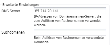

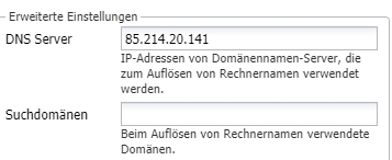

Okay. Kannst du im Router einen anderen DNS hinterlegen? Probier es mal mit 85.214.20.141, der von Digitalcourage betrieben wird, oder einen mit DNSSEC, nämlich 91.239.100.100 von Censurfridns Denmark.

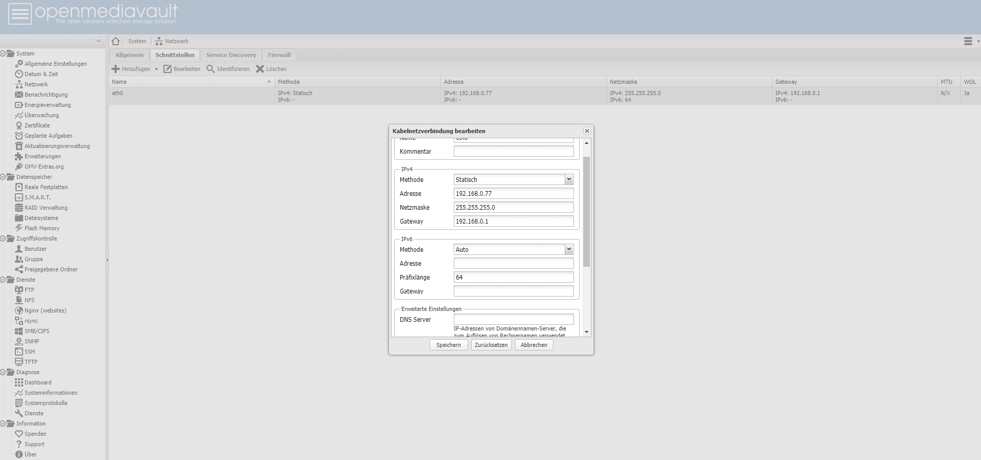

Und noch einmal die Frage: Wie, wo und in welchem Dialog hast du IP, DNS und Gateway in OMV festgelegt?
Also Webseiten kann ich nicht anpingen nur IPs^^
Ich kann im Router glaube keine DNS ändern bzw. habe ich sowas nie geändert!
So ich habe jetzt die DNS geändert "siehe Bild 3" jetzt kann ich Google.de anpingen.
Ich bekomme jetzt diese Nachricht :-(

Das ist der Router den ich habe "Hier"

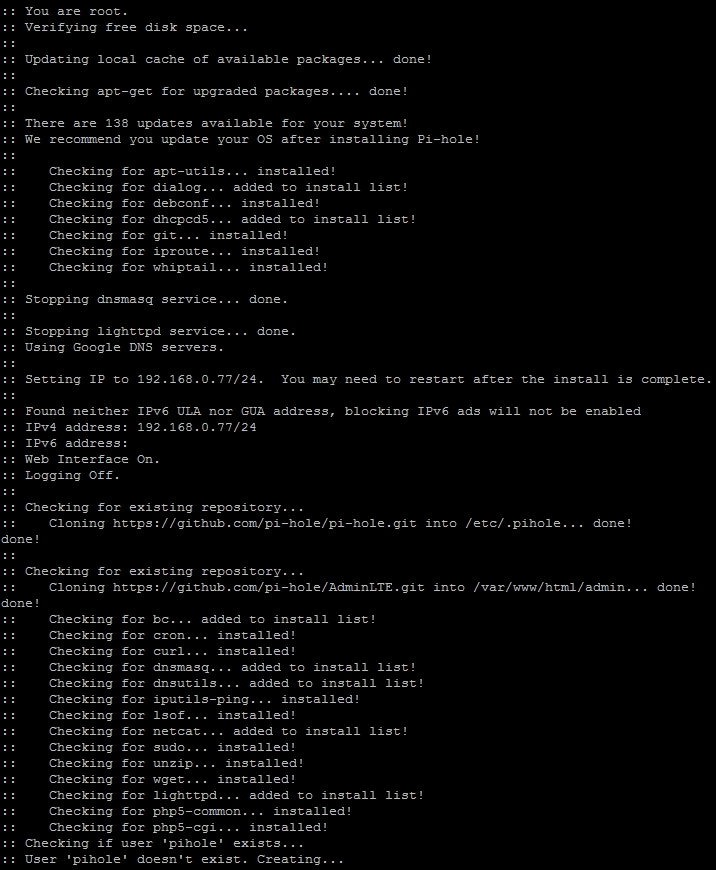

Und die Uhrzeit und datum hatte gestimmt, ich habe es trotzdem geändert und jetzt geht das Pi-Hole zu installieren.
Ich danke euch sehr für Hilfe!!!!!!!!!!!!!!!!!!!!!!!!!!!!!!!

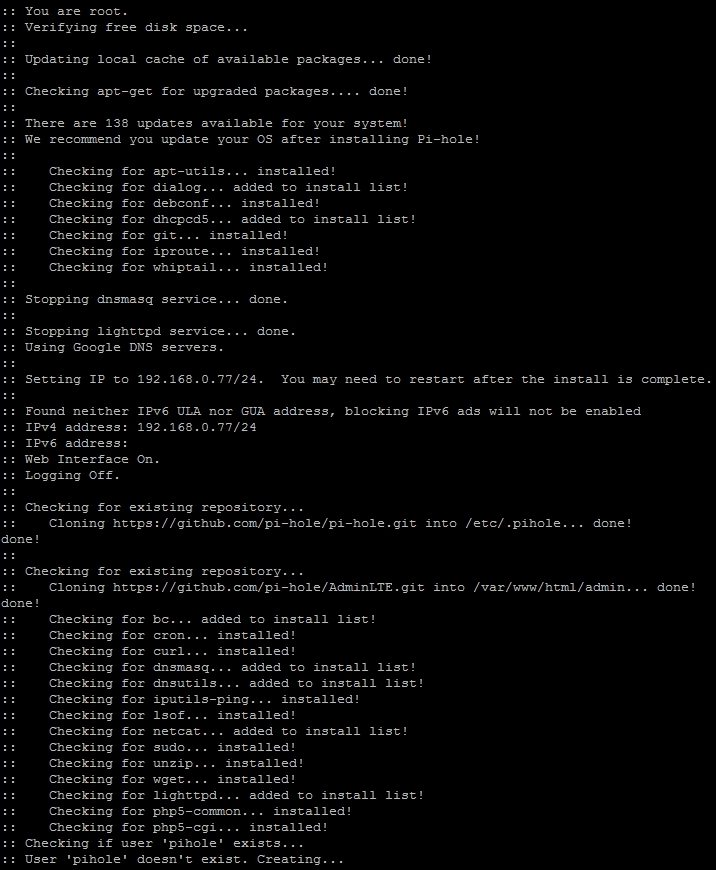

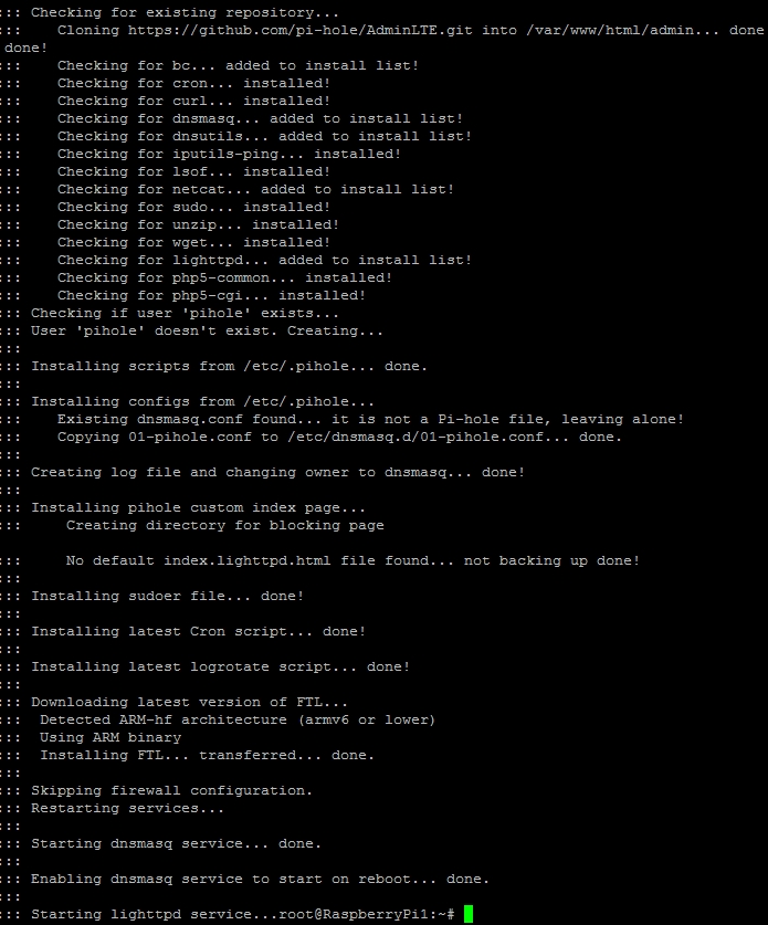

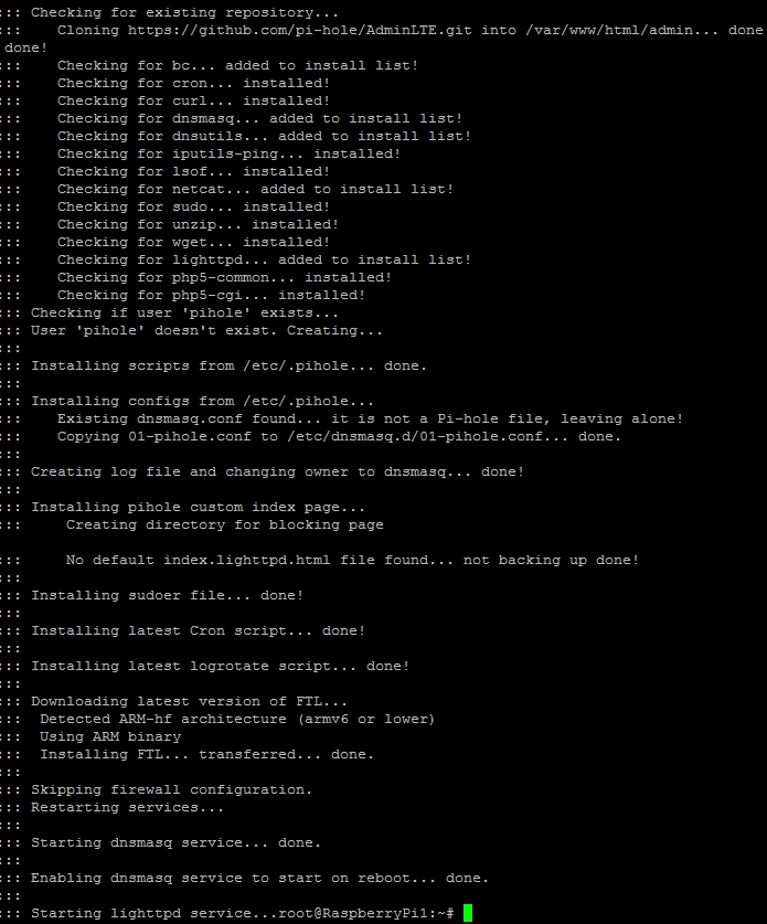

So alles installiert, ich komme aber nicht auf die Weboberfläche :-(
Liegt wahrscheinlich daran, dass sowohl Pi-Hole als auch OMV sich an den Port 80 bzw. 443 binden.
Dann hat aktuell pihole halt das nachsehen.
Du müsstest jetzt mal die Webconfig vom Pi-Hole Webserver prüfen und auf einen anderen Port laufen lassen (z.b. 8080)

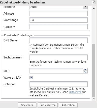

Jetzt komme ich auf gar keine Weboberfläche mehr :-( ich hatte nur das SSL kurz deaktiviert..
Ich weiß nicht ob du mit dem gebastle so viel spaß haben wirst.
Tu dir einen gefallen und bau dir auf das Pi einen Dienst drauf, den du dann laufen lässt.
Entweder OMV oder PiHole.
Für alles mehr artet das hier sonst nur im Forum aus.
