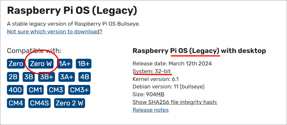

auf dem alten zero w funktioniert nur noch legacy, wenn du das offizielle RaspiOS nimmst

Ja, nimm dieses OS:
Hat sich dann wohl erledigt.

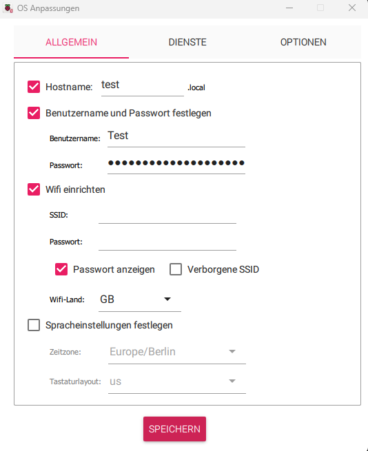

Jetzt mal eine Dumme Frage hast du vor dem Flashen deine WLan Konfiguration im Imager eingetragen ? Ohne das wirst du den ZeroW nicht finden.
Vor dem Flashen hast du ja diese Optionen:
Hier dann ganz Links auswählen und ausfüllen:
---------------------EDIT--------------------------

ja klar, siehe EIngangspost, Zitat:
SD Karte in den Kartenleser, Pi Imager genutzt um das OS auf die Karte zu schreiben, settings offen, WLAN Name und Passort passen, SSH aktiv.
lag also entweder an der Auswahl zero w2 statt zero w oder am Image
