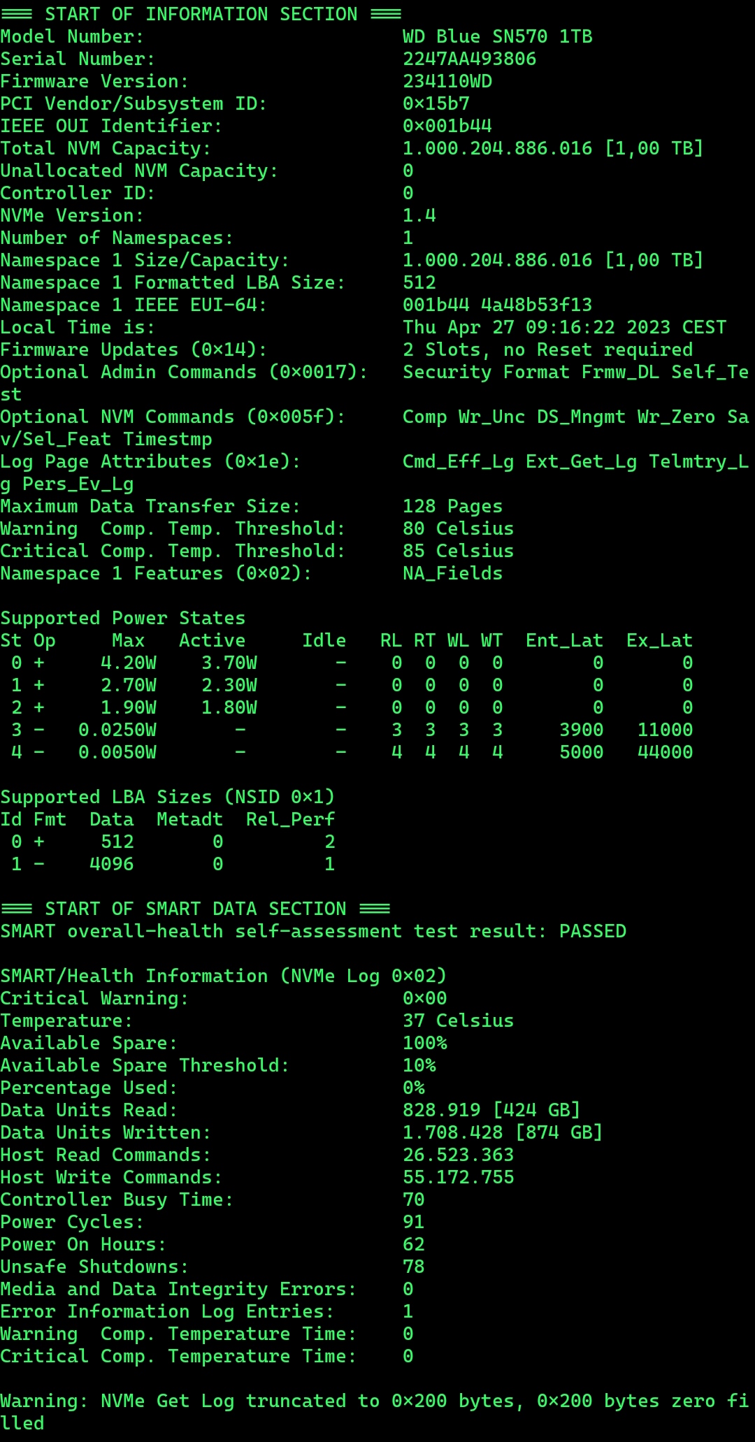

Hab mein Pi 4 eine SN570 verpasst, aber mit jedem Neustart scheint die unsafe shutdowns zu haben, schaut mal auf den Screenshot.
Wie starte ich ein Pi 4 mit einer nvme in USB Gehäuse richtig neu?
Bis jetzt habe ich immer "sudo reboot" benutzt.

OK das funktioniert, counter ist aber wieder ein Hoch gegangen. 🥲
Wird die SSD schnell kaputt gehen, oder ist die schon beschädigt wenn das über 70 unsafe shutdowns hat?
