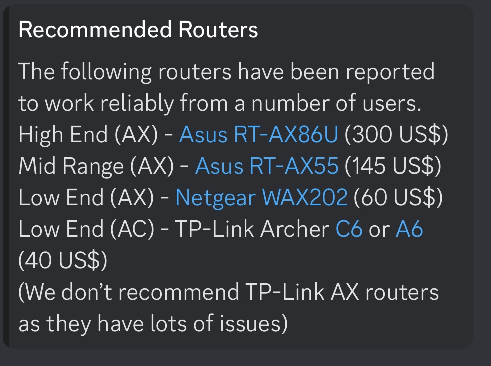

Ska42 schrieb:
Genau das ist er - "90IG06C0-BO3100 RT-AX55 AX1800 AIMESH RO" stand auch als Typ in meiner Bestellung.
