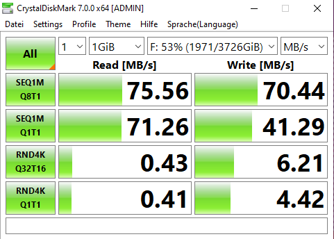

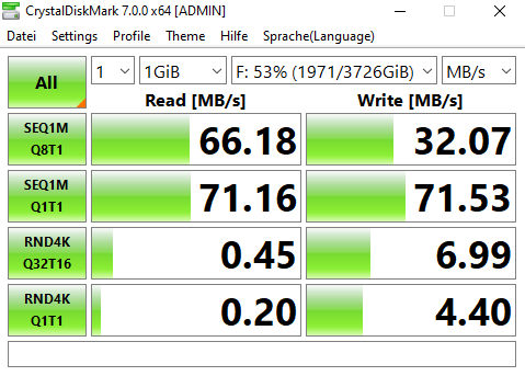

Evtl. noch eine Frage:
Ich habe die HDD am I/O-Port hinten getestet und am USB-Header-Anschluss. Der Headeranschluss war sogar etwas schneller. Wobei Schnelligkeit da meine Frage wäre: Ist das eine normale Geschwindigkeit oder müsste da mehr gehen?

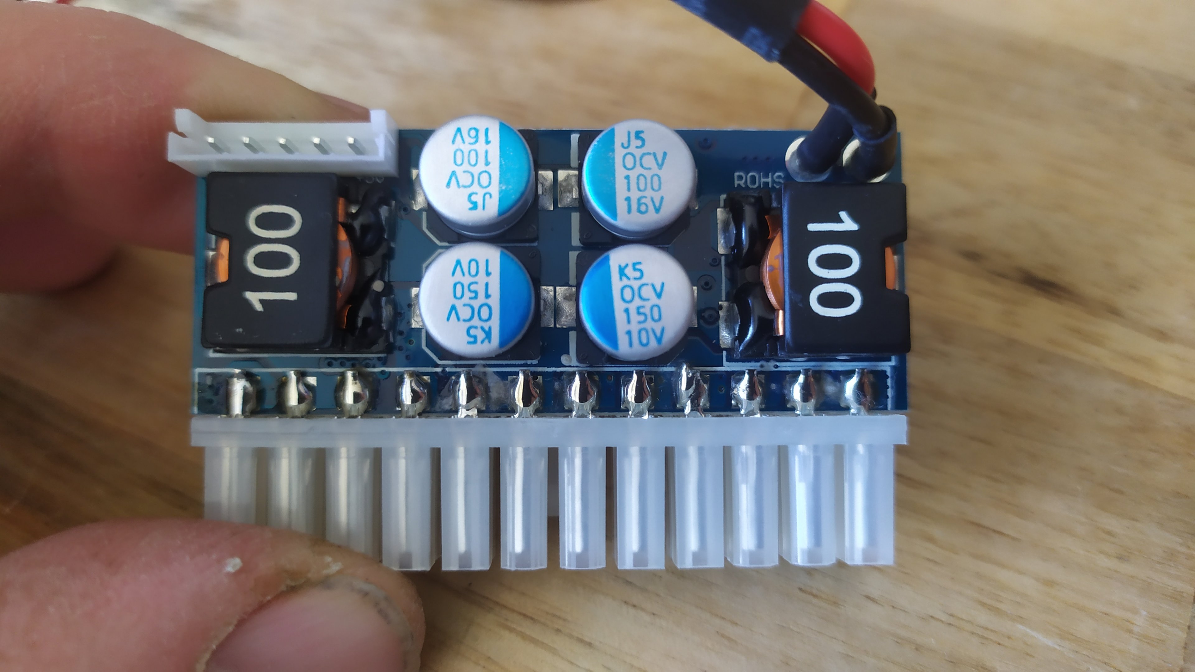

Upss...
In meinem bunten Karton habe ich auch noch folgendes gefunden. Diese PSU ist ja noch kleiner.
Was kann sowas/diese?
