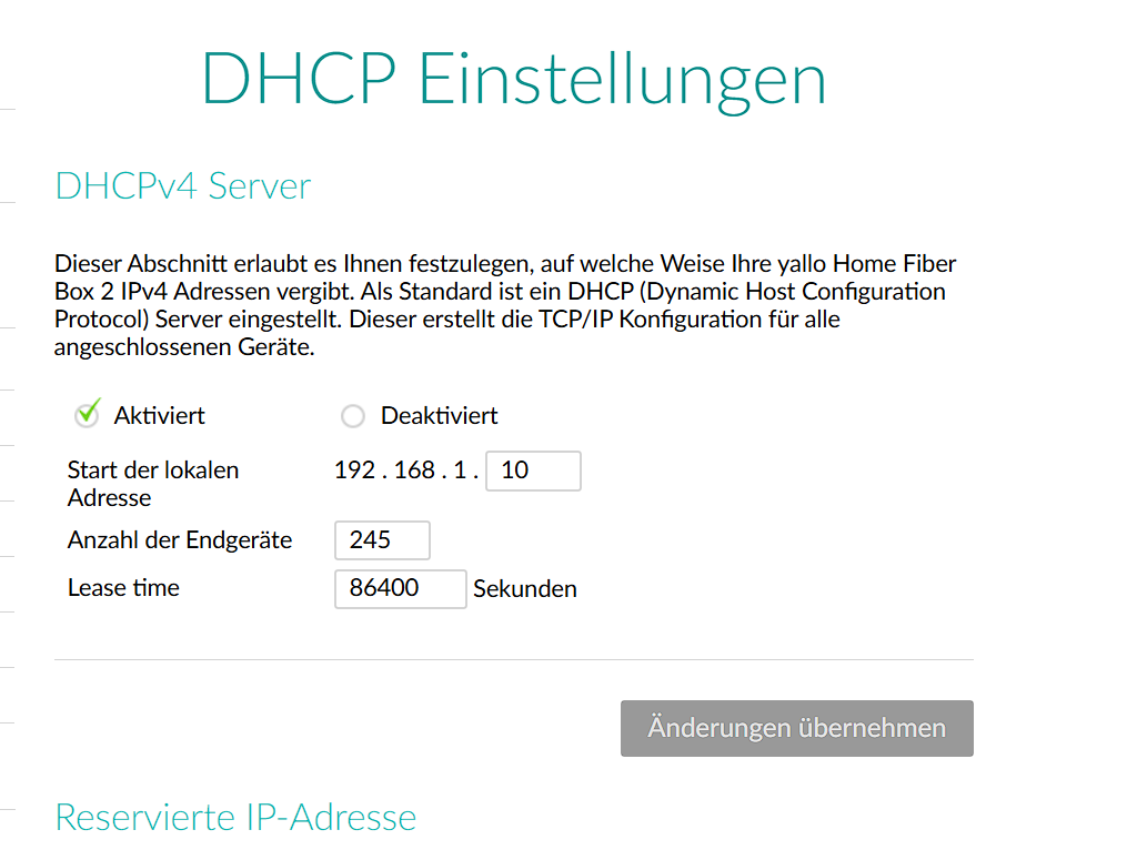

Sobald ich den DHCP auf dem Router deaktiviere und den DHCP auf dem pihole aktiviere - kann ich mich auf den pihole nicht mehr einloggen.
Modem Router IP: 192.168.1.1
DHCP deaktiviert
pihole IP: 192.168.1.181
DHCP aktiviert
start ip: 192.168.1.10
end IP: 192.168.1.1254
gateway: 192.168.1.1
DNS ist auf google aktiviert.
wenn ich mich wieder auf den pihole mittels dashboard anmelden möchte, muss ich den DHCP auf dem router modem aktivieren.
auf den raspberry 3 komme ich nur noch über powershell ssh user@rasp3.local jedoch nicht über die ip und im browser funktioniert weder ip 192.168.1.181/admin noch rasp3.local/admin

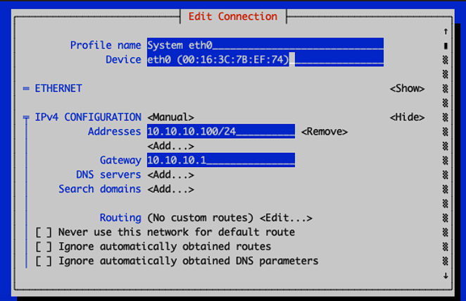

mit nmtui
reicht es aus, wenn ich nur ip und router eintrage ode rmuss ich noch mehr konfigurieren?
bild habe ich im internet gefunden

Dir ging es doch um die Netzwerkkonfiguration des pi, oder nicht?
Wenn es so wie in deinem Beispielbild konfiguriert ist, wird es nicht klappen. Da musst du halt einen/mehrere DNS-Server eintragen.

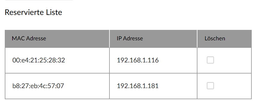

hier dazwischen werden alle Geräte eingetragen, welche jetzt eine IP vom rasp erhalten (die gerätenamen sind alle unknown und über den router mit dhcp sah ich namen..). die Kabelgebundenen funktionieren, wireless funktioniert teilweise - mein handy kann sich nicht ins wireless verbinden.
der letzte eintrag ist für den PI.

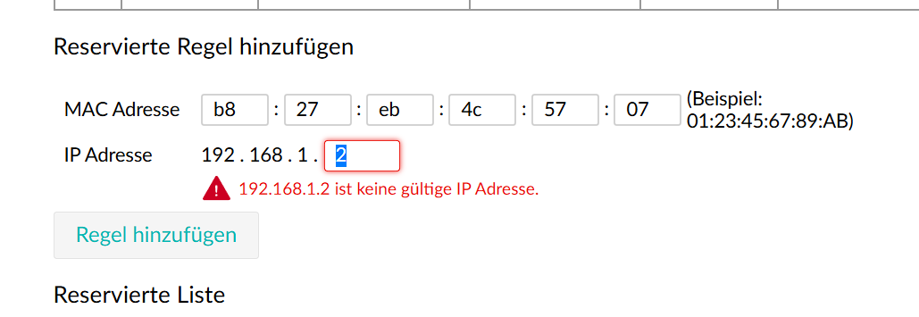

also ich habe es auf 192.168.1.10 im router und im PI mit nmtui eingestellt, wobei im nmtui ..1.10/24 steht
es funktioniert, danke euch!
