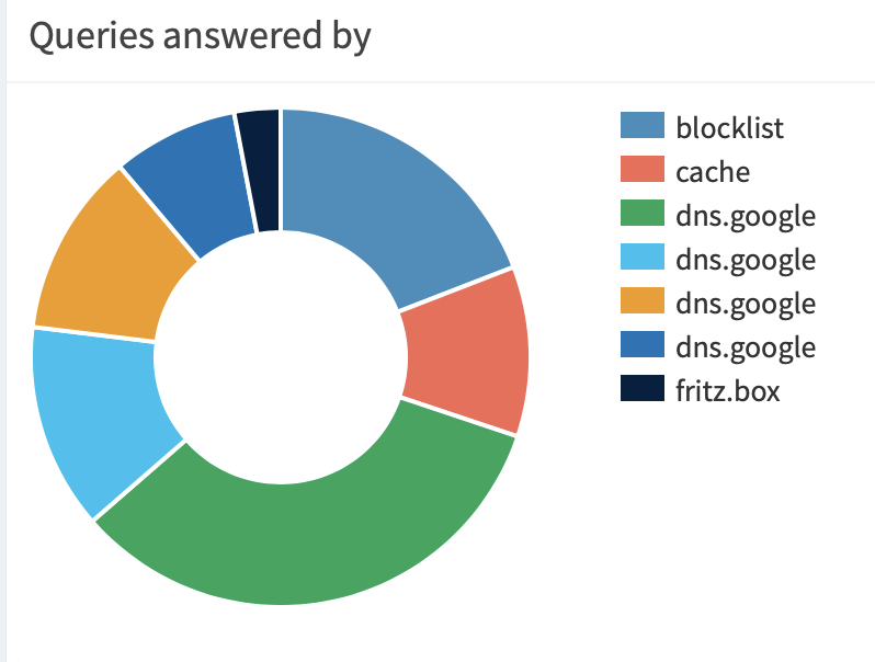

Nein, das steht wie default auf "von ISP zugewiesen". Ich habe es bisher nicht für notwendig gehalten, hier das Pihole einzutragen, da den Clients ja vom DHCP die Google DNS Server mitgegeben werden und die Auflösung läuft auch über diese. Ich kann im Dashboard gut erkennen, dass sämtliche Auflösungen über die vier verschiedenen Google Server (2x IPV4 / 2x IPV6) laufen.
Nun, da mein Pihole mit Unbound läuft, muss ich da wahrscheinlich etwas verwechselt haben. Hier ist nichts mit Google oder Cloudflare oder sonstwelche DNS-Server; mit Unbound gehen die Anfragen über die DNS-Root-Server (verteilsysteme.net), und das für jede Anfrage auf eine bisher unbekannte URL nur einmal, danach ist die IP-Adresse dieser URL im DNS-Cache von Unbound gespeichert. Jede weitere Anfrage auf diese URL holt die IP-Adresse aus dem DNS-Cache von Unbound, das geschieht in "micro"-Sekunden.
