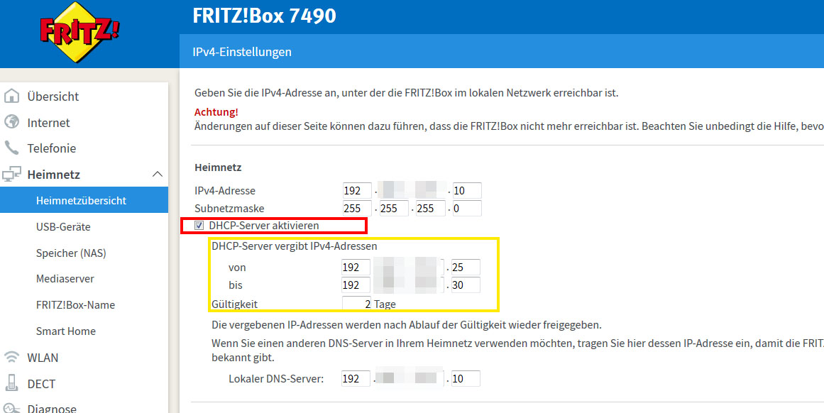

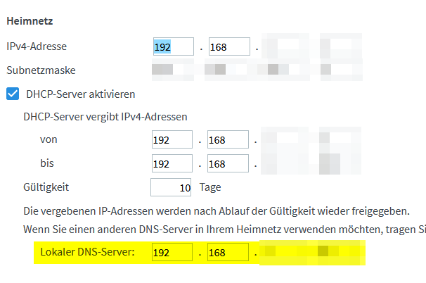

Die Ursache dürfte sein, dass im DHCP der FRITZ!Box die Fritte als DNS hinterlegt ist, d.h. die Clients fragen bei der Fritte an und die fragt beim PiHole an.
Du musst per DHCP direkt den PiHole als lokalen DNS-Server mitgeben.
Reaktionen: kartoffelpü
Der DHCP-Server verteilt neben IP-Adresse und Standardgateway auch den DNS-Server an die Clients.
Dabei muss der DNS-Server nicht der "eigene" sein. Der DHCP-Server der fritzbox kann daher auch den PiHole als DNS-Server verteilen.
Bei "lokalem DNS Server" eben die IP des PiHole eingeben. Dann müssen sich die Clients nur noch einen neuen Lease ziehen (z.B. per neustart) und die Anfragen gehen direkt an den PiHole

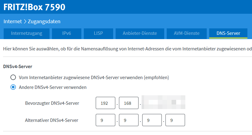

  • FritzBox DHCP ist aus
  • FritzBox DNS-Server unter Internet > Zugangsdaten hat für IPv4 und IPv6 Quad9-Adressen (https://www.quad9.net/de/service/service-addresses-and-features/)
  • PiHole DHCP ist aktiviert und IPs wurden für Geräte zugewiesen
  • PiHole hat als Custom-Upstream DNS die FritzBox
  • Conditional Forwarding ist aus
In der Query-Übersicht sehe ich jetzt nur noch die Client-Namen wie ich es wollte.
