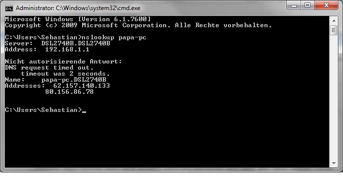

nslookup liefert mit 2 antworten, einmal autorisierte vom Router der die IP des PCs im Lan korrekt auflöst und einmal eine nichtautorisierte Antwort die 2 öffentliche Adressen enthält.
mache ich dann einen Ping auf den Namen des PCs löst ping den Namen mit einer der beiden IPs aus der nicht autorisierten Antwort auf.

Screenshot von nslookup hängt an

Also der Ping verwendet die selben Informationen wie die anderen Programme auch, da es nicht eine Namensauflösung für jeden Prozess gibt sondern es wird der konfigurierte (Fest oder per DHCP) genutzt.
Ich sehe hier das der DNS auf deinem Router keine Antwort liefert. Warum dann ein andere gefragt wird weiß ich nicht, eventuell falsch konfiguriert bzw. er nutzt dann den DNS Server den er per DSL gesetzt bekommt (per DHCP, es sei den du hast den Fest konfiguriert).
Ich würde auf dem Router suchen.

und DSL240B ist der Name des Routers nach außen hin, also könnte die Auflösung die kommt von den t-online Servern kommen, als ob der Router versucht den internen Namen im externen aufzulösen und die beiden DNS Server die er hat liefern die beiden unterschiedlichen IPs zurück.

Die Auflösung kommt garantiert nicht von irgendwelchen DNS Servern, die extern stehen. Die kennen den Hostname der Maschine, die du pingen oder auflösen willst, gar nicht. Ergo können sie auch nichts dahin auflösen.
Die Hostmaschine im LAN ist im WAN nicht mal zu sehen. Quelle ist immer nur dein Router.
Wirklich nachvollziehen kann ich diese Adressen zwar auch nicht, aber es ist garantiert kein externer DNS Server daran beteiligt bzw nicht in direktem Zusammenhang mit der Hostmaschine aus dem LAN.
Was du mal machen könntest, wäre ipconfig /flushdns um den DNS Cache zu leeren und es danach nochmal testen.
dns und arp cache hatte ich schon in Verdacht und beide geleert.
Ich vermute dass der Router den namen nicht findet und dann ja so wie vom Protokoll vorgegeben den ihm übergeordneten Server befrägt. Das wären dann die Server von t-online
Und dann stellt er halt die Anfrage an seinen primären und sekundären DNS und die liefern die beiden IPs auf. wo die dann her kommen ist halt fraglich.
Wie krieg ich dann aber den Router dazu bei 192er IPs nur intern zu suchen, hängt mir irgendwie bisserl zu hoch die Sache.
Edit: hab nochmal die hosts Datei durchgesehen, und zwischen den Anpassungen die ich für die FH drin hab war doch noch der Eintrag für den einen PC drin. jetzt klappt das mit dem Ping auch nicht mehr. Und die Verwirrung ist weg. war also Fehler von mir.
