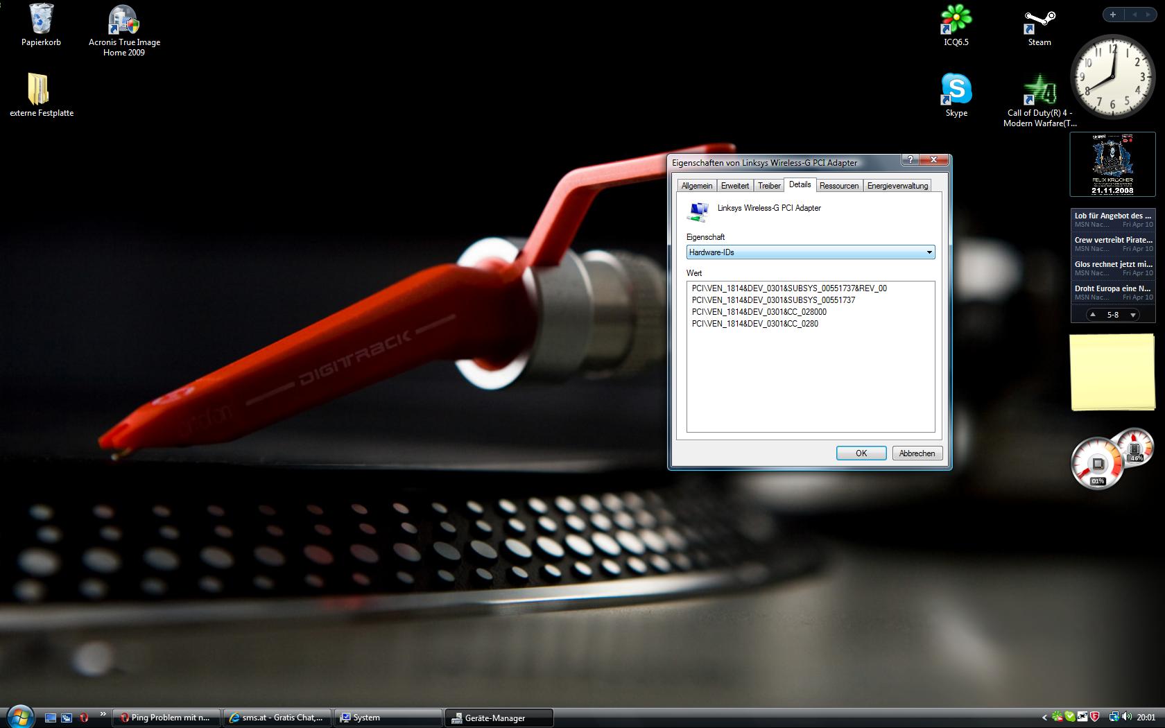

Ein Treiberupdate wäre mal ne Überlegung wert. Meistens muss man nicht den Original-Treiber des Herstellers nehmen, sondern es funktioniert auch der Treiber des Chipsatzherstellers. Dazu müsste man halt die Version der Karte kennen - da es scheinbar unter der gleichen Bezeichnung 4 oder 5 verschiedene Chipsätze gibt. Wenn du im Gerätemanager die VID und PID kopierst dann könnte man da vielleicht was finden.

wenn du mir bitte beschreiben könntest was man braucht vom gerät um den passenden Treiber zu finden dann suche ich das raus und poste das vl kann mir ja dann jemand einen Link schicken
aber ich habe so ein Programm heute getestet welche die Treiber prüft ob sie aktuell sind sagt es sind alle treiber aktuell
maan wie ich genervt bin endlich mal ein geiler rechenknecht mit dem man fasst alles auf high spielen kann und dann kommst nicht auf die Server :(

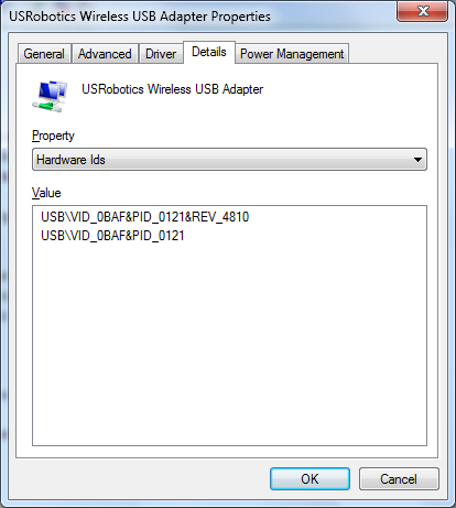

Zwischen der WLAN-Karte und dem Onboard-LAN Controller sollte eingentlich keine Verbindung sein. Um an den richtigen Treiber zu kommen wäre die folgende Seite aus dem Gerätemanager interessant (hab leider nur Windows 7 hier):
Versuch mal hier den Treiber für die PCI-Version des RT2500-Chipsatzes. Allerdings habe ich mit Ralink noch keine zu guten Erfahrungen gemacht.
