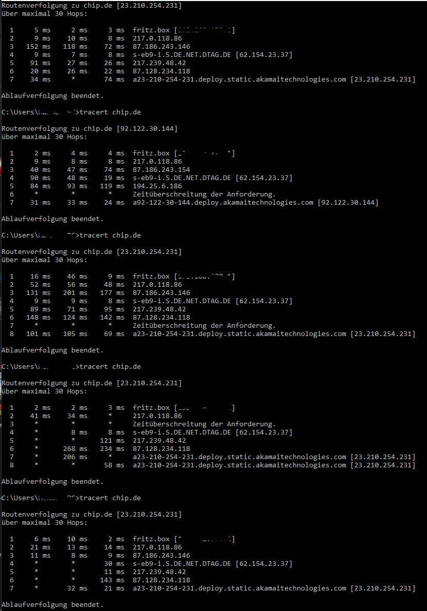

ich habe das Problem dass mein Ping oft stark schwankt (30-240; manchmal auch über 1000). Da ich nicht ganz so versiert in Sachen ping, router, etc bin wollte ich hier mal nachfragen ob einer evtl. eine Lösung kennt.
Kurz zu den Fakten:
  • Verbindung über wlan, Router steht etwa 10m weit weg, 2 dünne Wände
  • In der alten WG hatte ich nie Ping probleme (verbindung über lan, etwa 5er ping)
  • 16.000 Leitung, effektiv kommen meist 11-12k an
  • Win10
  • Verfolge den Ping immer wieder über normalen cmd "ping chip.de" Befehl. Manchmal "niedrig" (20), manchmal hoch (120+). Logischerweise leichter Einfluss wenn mitbewohner da sind
  • Reset (kabelziehen) beim Router hilft oft, wenn der Ping sich bei hohen Latenzen (100-200) eingependelt hat
  • Habe in der Regedit bei [HKEY_LOCAL_MACHINE\SYSTEM\CurrentControlSet\servic es\Tcpip\Parameters\Interfaces] den TcpAckFrequency auf 1 gesetzt. Ping wurde etwas besser 10-20 runter; Bandbreite natürlich logischerweise etwas schlechter, aber nicht dramatisch
Ich habe vorhin mehrmals per "tracert chip.de" den Ping verfolgt, da ich das vorher aber noch nie gemacht habe werde ich aus dem Ergebnis nicht wirklich schlau. 1. ist logischerweise der Router, 2. die Telekom http://www.utrace.de/ip-adresse/217.0.118.86 und 3. auch die Telekom http://www.utrace.de/ip-adresse/87.186.243.23. Aus dem Rest, bzw dem "Zusammenspiel" der verschiedenen Ping-Werte und der Sterne werde ich nicht wirklich schlau.
Hier ist noch ein Screenshot von der cmd:
Hat jemand eine Ahnung ob man da irgendwas beheben kann?

Meiner Meinung nach ist die Verbindung insgesamt grausam. Die Ursache liegt zu einem Großen Teil auf dem Weg zur Fritz!Box Es schwankt viel zu stark (vorallem 3. Tracert). Der Stern bedeutet das keine Antwort auf das PING Paket angekommen ist. PING Anfragen werden bei Überlast als erstes ignoriert und manche Server Antwortet grundsätzlich nicht. Wenn ein Server aber mal einen PING liefert und mal nicht...dann kam wohl das PING Paket oder die Antwort nicht bei deinem Rechner an.
Wenn du keine Kabel verlegen willst versuche es mal per DLAN/Powerline. Idealerweise 1200Mbit Adapter von Markenherstellern (nein TP Link, D-Link und Netgear sind keine Markenhersteller). so sollte ein Tracert aussehen:

Zum Ping-Problem an sich: Es muss erstmal ganz klar unterschieden werden ob der hohe Ping aus dem (W)LAN kommt oder dem Internet.
--> ping hier.deine.router.ip -t
--> ping 8.8.8.8 -t
Beides parallel in einem Fenster. Auch bei WLAN sollte der Ping zum Router <20 ms liegen. Ist er höher, wird das WLAN gestört. Bei LAN liegt der Ping bei <1 ms.
Ein Traceroute bringt im übrigen nur bedingt etwas, weil er von den meisten Leuten vollkommen falsch gedeutet wird. Selbst wenn mittendrin ein Hop mit zB 300 ms angezeigt wird, muss das noch lange nichts heißen. Router im www behandeln Pings, die bei ihnen selbst enden mit niedriger Priorität oder ignorieren sie sogar komplett. Daher kann ein Traceroute auch lauter * * * enthalten und trotzdem kommt der Ping am Ende mit zB 30 ms beim Ziel an. Dasselbe gilt, wenn man ganz viele 300+ im Traceroute hat und der Ping am Ende ebenfalls mit 30 ms beim Ziel aufschlägt.
tracert nutzt man daher primär zur Wegverfolgung, d.h man überprüft ob das Routing korrekt läuft. Die angezeigten Latenzen sind nur dann relevant, wenn sie sich fortsetzen. zB ab HopX immer +300. Dann und nur dann kann man in dieser Momentaufnahme davon sprechen, dass HopX den Ping verzögert.
Schwankende Pings: Im www sollte der Ping in der Regel stabil sein. Natürlich kann die Auslastung der Hops den Ping auch schwanken lassen, aber da sollten eigentlich keine Auschläge von 30-1000 sein. Sowas kommt meistens aus dem (W)LAN. WLAN funktioniert so, dass jeder Sender erstmal hört ob "die Luft rein ist". Erst dann fängt er an zu senden. Wenn also gleichzeitig noch andere Geräte senden wollen, entsteht eine Art Warteschlange und so kann das Datenpaket eben im Ausgangspuffer einen Moment liegen bleiben -> erhöhter Ping. Beim nächsten Ping hat der Sender vielleicht Glück und kann sofort senden -> niedriger Ping.
Maßnahmen bei schlechtem WLAN - sei es langsame Übertragungsrate oder mieser/schwankender Ping - wären zB Standortwechsel, Antennenausrichtung und nicht zuletzt ein Kanalwechsel. Wenn auf demselben bzw. angrenzenden Kanälen viele Nachbar-WLANs sind, muss jeder Sender eben nicht nur auf zB 5 Geräte warten, sondern zB auf 20, weil noch 3 Nachbarn im selben Kanalbereich funken.
