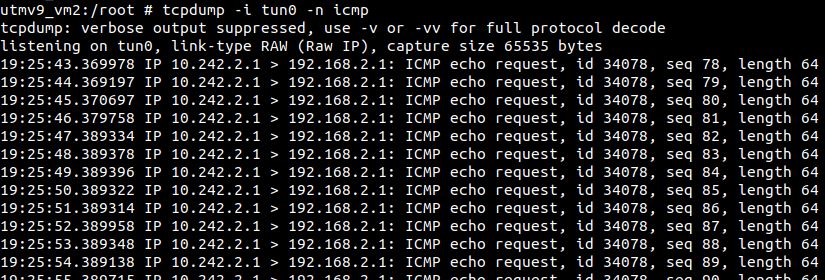

So, habe das Ganze gerade nochmal durchgetestet und Screenshots gemacht.
Hier der Ping von der Firewall (Linux-Server) aus:
Passend dazu der "tcpdump" auf der Schnittstelle "tun0" auf der Firewall:
Und hier noch der "tcpdump" zur gleichen Zeit auf dem "Linux Mint"-System:

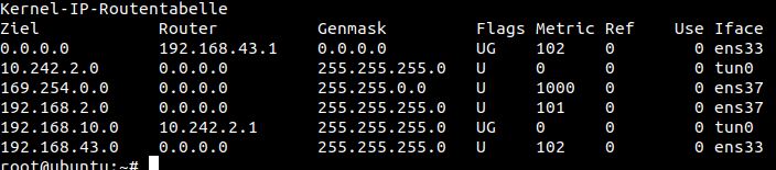

So, und hier noch nachgereicht die Routing-Tabellen von der Firewall sowie des "Linux Mint"-Systems.
Routing-Tabelle der Firewall:
Routing-Tabelle des "Linux Mint"-Systems:
